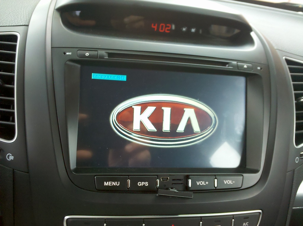

Помогите плз определить что это за чудо и как запустить навигацию (поставить)
машинка KIA SORENTO 2.2 CRDI

Все ГУ устроены одинаково. На снимке видно что два слота под микро сд, один для GPS программы второй для мультимедиа. В слот GPS вставьте карточку с записанной программой навигации, к примеру НАВИТЕЛ. В настройках найдите где можно указать путь к программе навигации, отметьте. Далее запускайте ее кнопкой GPS.

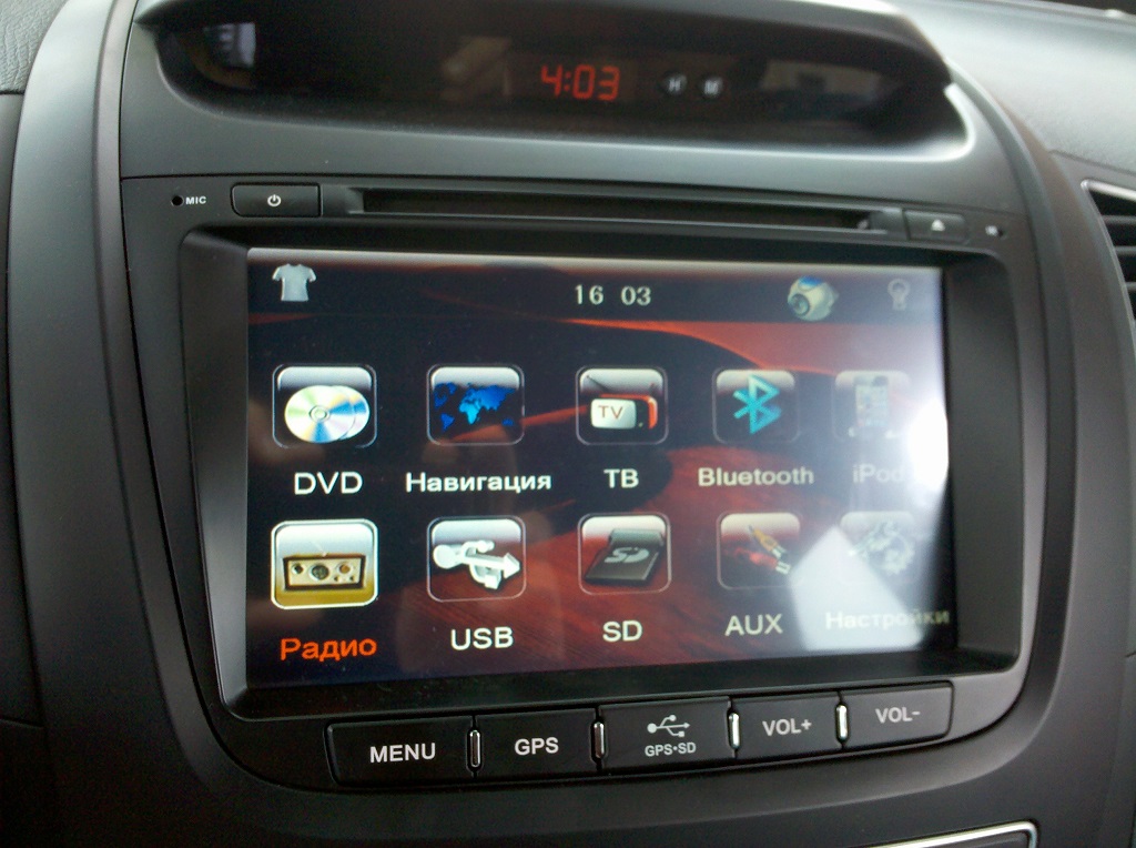

1. По двум фотографиям Вам вряд ли что то смогут сказать, с учетом, что таких ГУ не так много. Сделайте скрины экранов настроек. Может там что то высмотрим.
2. Что за глобус в верху на основном экране меню? При нажатии на него что то происходит?
3. При нажатии на кнопку навигации сразу пытается загрузить программу или какой то промежуточный экран выскакивает?

1. в настройках только переключение языков,выбор логотипа и камера
2. включение камеры если установлен видеорегистратор
3. при нажатии пишет " не поддерживаемый файл "
как-то так и нифига не понятно
при установки карты памяти в нижний слот-пытается прочитать и выдает не поддерживаемый файл и все

CD - активна когда карта памяти в слоте, при нажатии происходит запуск и магнитола пытается что-то считать с карты памяти после чего пишет "не поддерживаемый файл" и все...

Если он пишет "не поддерживаемый файл". Попробуйте вставить чистую карту. На что он будет ругаться, если опять на файл, тогда это стандартная фраза и нужно искать выход в другом месте а не в программе и карте. Впечатление такое что переустановлена ОС с андроид на WinCE, хотя наверное такое не возможно.

обыскался, пока не могу понять...перетыкал весь экран :)
