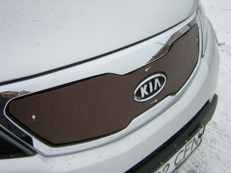

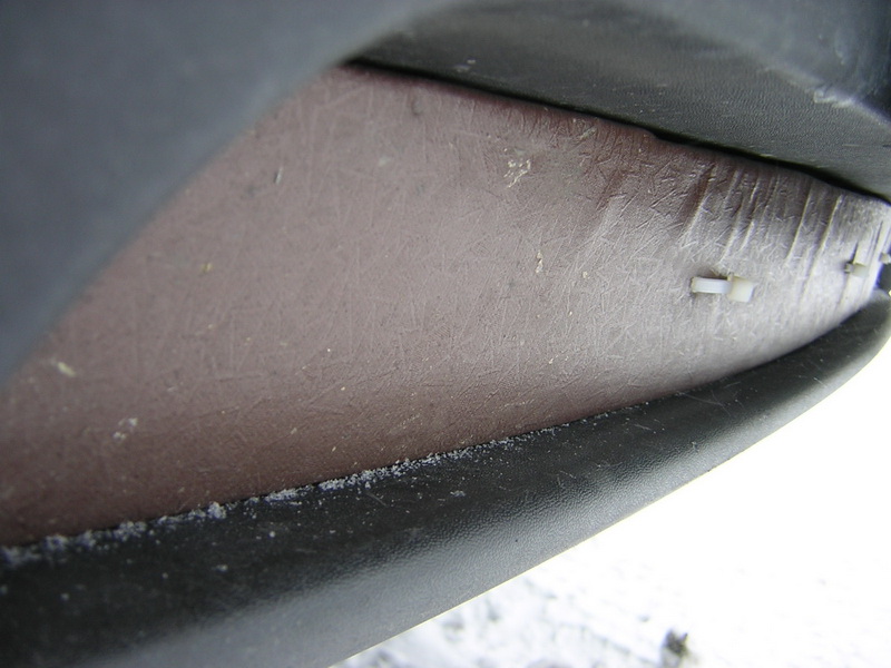

Только среднюю щель не закрывал. Материал-картон обклееный дермантином

IvanDraga писал(а):Только среднюю щель не закрывал. Материал-картон обклееный дермантином
Молодец! Хорошо получилось. :shock: В прошлую зиму сшил чехол смотрится не очень у тебя лучше получилось будем переделывать.

Сообщение IvanDraga » 26 ноя 2011, 17:07
Алексей Омск писал(а): будем переделывать
тоже не сразу получилось. Лекало делал из полиэтиленовой пленки. Приложил к решетке, скотчем закрепил, сверху фломастером для CD дисков обвел контур потом перенес на картон. Я кстати тему уже создавал здесь про это.
