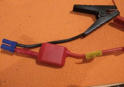

Сообщение FOM » 07 фев 2017, 23:51
У кого на джампстартере есть каёбочка такая? Померьте пожалуйста сопротивление на концах красного провода.

Re: Автономные пусковые устройства.
Сообщение BlkDem » 08 фев 2017, 04:20
Там разные схемы бывают.
Сообщение FOM » 08 фев 2017, 10:29
BlkDem
Внутри двусторонняя плата с шестью (по 3 с каждой сьлроны) одинаковыми элементами. Элементы плоские трехногие, на подложке, но ноги закорочены между собой и подложки (оно же ноги?) тоже закорочены. То есть похоже все они просто (диод?) параллельно включены и может выполняют защиту от обратного тока. фото вечером могу сделать если нужно.
Сообщение BlkDem » 08 фев 2017, 11:45
FOM писал(а):диод?
Да. Диоды Шоттки.
FOM писал(а):выполняют защиту от обратного тока
Правильно.
Сообщение rotenflecke » 08 фев 2017, 16:01
генератор не пытался заряжать «пускач/ПБ» (донор).
разумная вещь. жалко что на обычных крокодилах такие не ставят...
смущает что диоды шоттки практически одноразовые в сучае обратного тока, но больших скачков по напруге в авто вроде быть не должно, а по мануалу держат 30В
