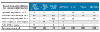

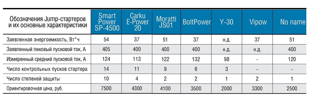

Гугл явно не отменен сегодня. Реальные токи давно измерены. 120А тока - абсолютно средний показатель на абсолютно среднем устройстве.
из статьи: http://www.autoparad.ru/publication/full.php?aid=923
