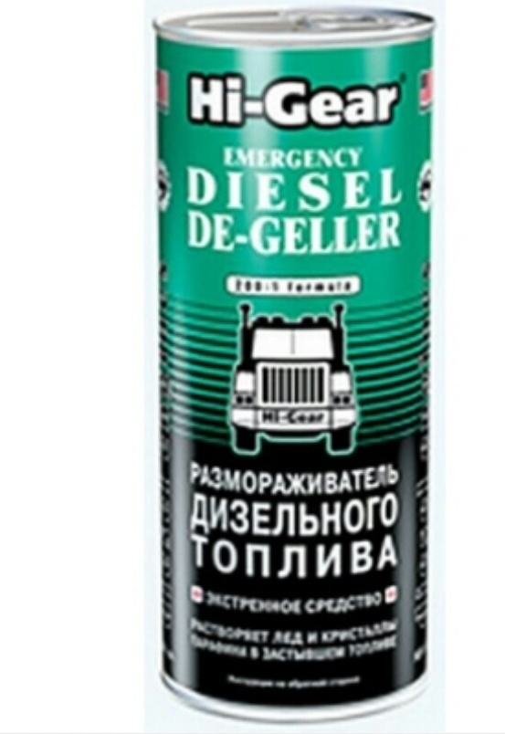

Сообщение Физик-ядерщик » 11 дек 2016, 10:38
anton_gl писал(а):Селянин 2015
Разогни чуть-чуть. Антигель
А он писал про

Сообщение anton_gl » 11 дек 2016, 12:32
Физик-ядерщик
А хрен редьки не слаще. В той же инструкции написано:
ДЕЙСТВИЕ: размораживатель дизельного топлива позволяет расплавить кристаллы парафина застывшего топлива при введении в фильтр в смеси с топливом 1:1, а также способствует улучшению низкотемпературных свойств топлива при добавлении в бак в соотношении 1:200. Облегчает холодный пуск двигателя и увеличивает эффективность сгорания топлива.
Т.е. если плеснуть этой химки в бак, в сотношении меньшим чем 1:1 будет действовать как обычный антигель. Одной литровой бутылки на бак "Урала" маловато будет...
