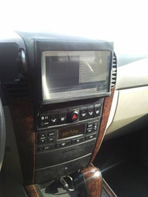

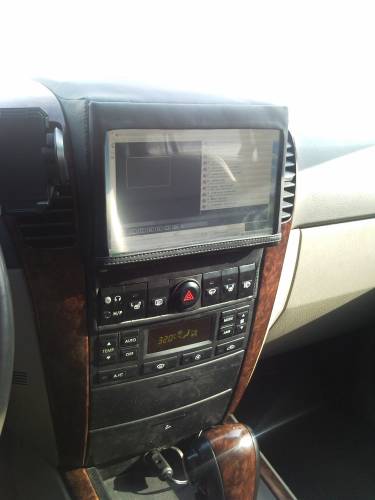

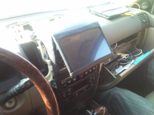

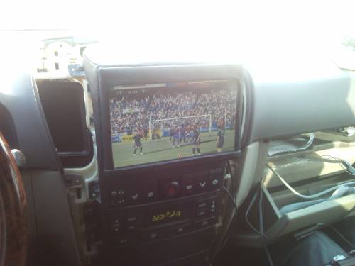

Привет, коллеги!
Поделюсь установленным КарПиСи.
Скажу сразу, это пока заготовка. Из того что работает: мультимедиа, Navitel, некоторые игры.
Установлены дополнительные накопители в виде флешки на 32 гига и УСБ-винта на 320 гиг.
Сам ноут в куче проводов прекрасно поместился в "бардачке".
Звук подан на вход AUX основного ГУ (http://www.magnitola.ru/Clarion-DXZ788RUSB-p-8439.html)
Фотографии буду выкладывать по мере развития темы.

Сейчас работаю, точнее, ломаю голову, как реализовать управление.
Тачскрин - тема, но не на ходу.
Не совсем еще определился, чем лучше управлять с кнопок на руле - основным ГУ или компом.
Также выбор интерфейса под вопросом. IR - достаточно универсально, но будет зависеть от положения рулевого колеса.
Есть мысль приспособить беспроводной джойстик.
Пока так.

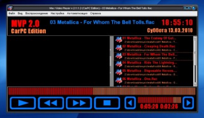

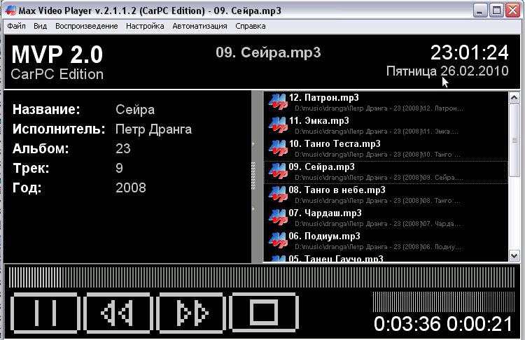

Мой супермегаплеер :D подточил под пальцевое управление:

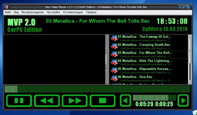

Сообщение BlkDem » 01 мар 2010, 18:57
Подработал интерфейс. Мне нравится :)

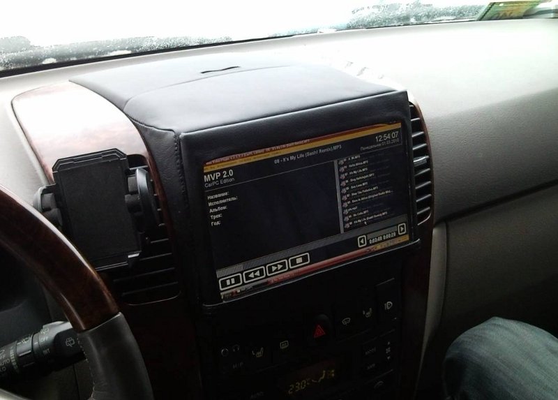

Сообщение BlkDem » 13 мар 2010, 18:13

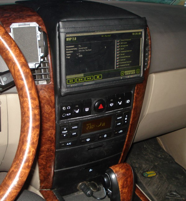

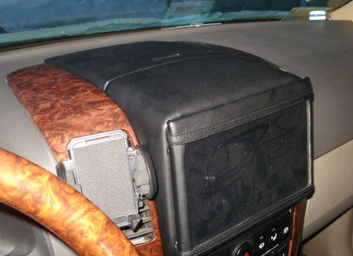

Переделал консоль.
Поколдовал с софтом.
Установил усилитель http://muzbazar.com/index.php?a=2&par=30&elid=22&id=115
После настройки поканального усиления, звук впечатляет!
едет контроллер arduino,
который адаптирует (с моей помощью) кнопки на руле и, в перспективе,
будет управлять скважностью сигнала на раздатку... Ну, вы понимаете ;)

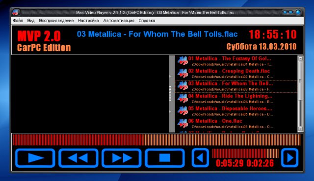

.. или так
Плеер научился адаптироваться под разные интерьеры

Саша, судя по описанию все того, что можно впендюрить в машину это уже не машина, а какой-то центр по управлению своим перемещением, ЦПУСП :-)
Нафиг, машина должна просто ездить.
BlkDem писал(а):комментарии....
Мне очень не нравится внешнее оформление, ощущение "нашлепки", пусть даже и "под кожу".
Опять же, лишний посыл для нариков и прочей шелупони, видно, что нашлепка не постоянная и не штатная.

Сообщение BlkDem » 18 мар 2010, 14:22
что самое интересное, мне нравится эта "нашлепка" :) о вкусах, как известно... ;)
Зато это 9" - я честно, не понимаю, что можно разглядеть на 7 дюймах??
а уж то, что это не последняя версия, - факт :)
