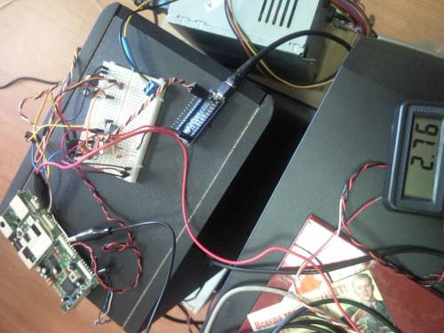

Приобретенный ФМ-радиоприемник был благополучно продан, а себе изготовлен самостоятельно.
Причем, благодаря подключению к контроллеру, приемник может работать автономно.
Список станций вшит в микроконтроллер, а переключение станций осуществляется с рулевых кнопок.
После загрузки ПК приемником можно рулить из оболочки.
На этапе отладки ФМ-тюнера

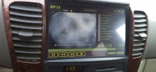

Re: CarPC на базе ASUS EEE 900 в Sorento
Сообщение BlkDem » 03 май 2011, 17:41
Камеру заднего хода поставил. На фото немного забрызгана :D

BlkDem писал(а):Камеру заднего хода поставил. На фото немного забрызгана :D
Камера в фонаре над номером? Если да, то можно модельку и где брал?

Сообщение BlkDem » 04 мар 2012, 19:10
Вот этот вопрос поставит меня в тупик. :D
Понятия не имею ни что за моделька, ни что за тело продало мне этот девайс лично из рук в руки при стрелке после объявы на дроме :)
Перевожу (на всякий случай): на дром.ру мелькнуло объявление о продаже 3 камер по цене 1000 руб/штука. Созвонились, встретились, купили 2 из трех камер :)
SD Alone писал(а):Камера в фонаре над номером
Точно так. Плафон просверлен насквозь.

Сообщение SD Alone » 04 мар 2012, 21:19
Значит буду ждать когда на глаза попадется такая.
