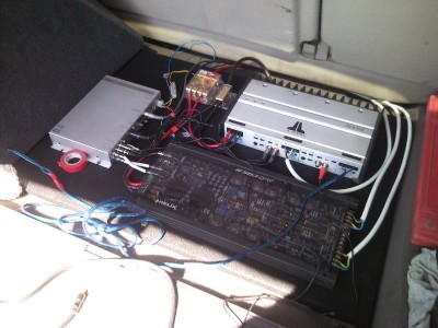

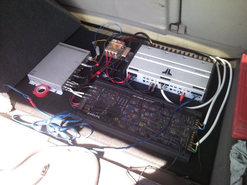

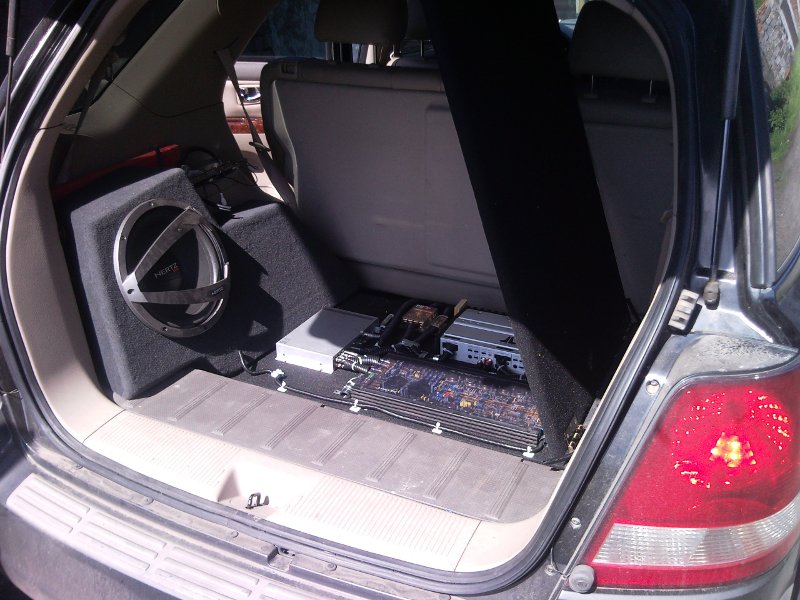

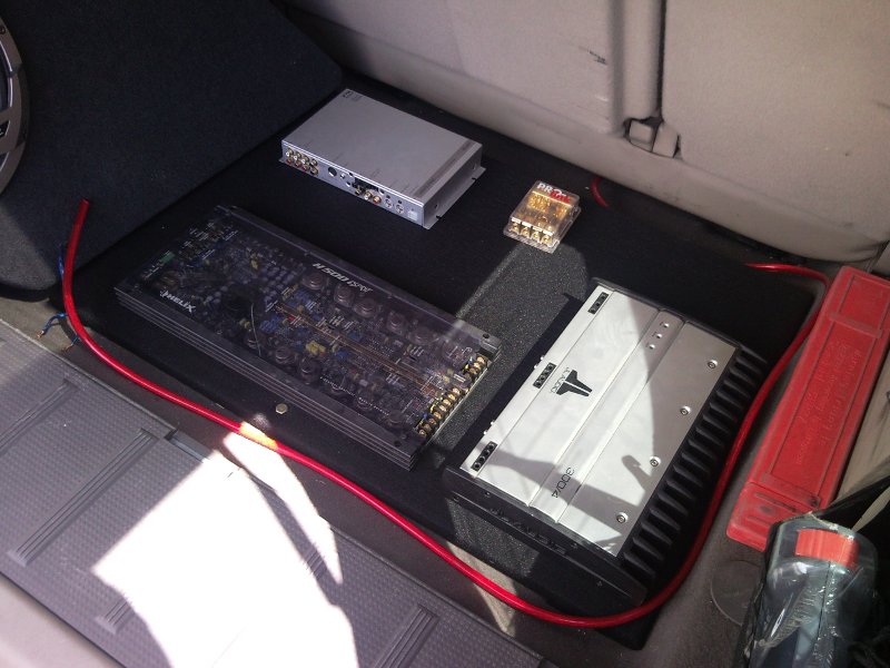

Продолжаю постройку аудиосистемы.
Установил весь аудиотракт в багажнике.
Прикидываю компоновку.
Виден кабель питания, протянутый от АКБ.
Процесс коммутации 8-канальных аудиосистем
не самая тривиальная задача, но нет ничего
нерешаемого :)
Пол практически ровный.
Почти все готово. Нужно придумать ручку
и разобраться с активной вентиляцией.
Два 120-ых кулера Zalman уже куплены.

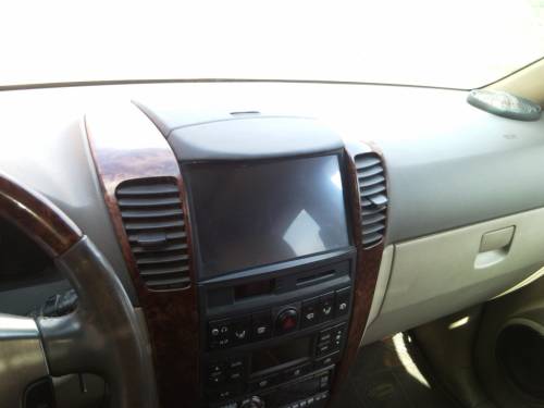

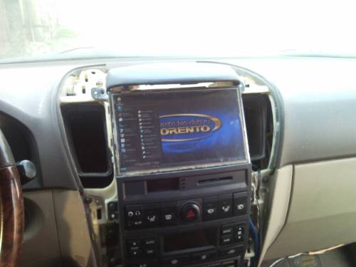

Добавлено через 2 месяца 15 дней 11 часов 43 минуты 42 секунды:

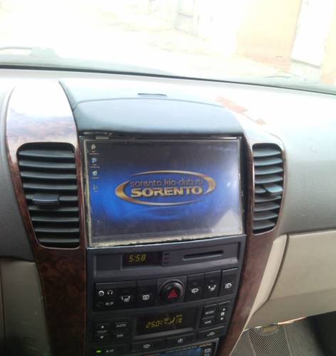

Освежу тему немного.
Так сейчас выглядит монитор. Результат длинных выходных на первомайские праздники.

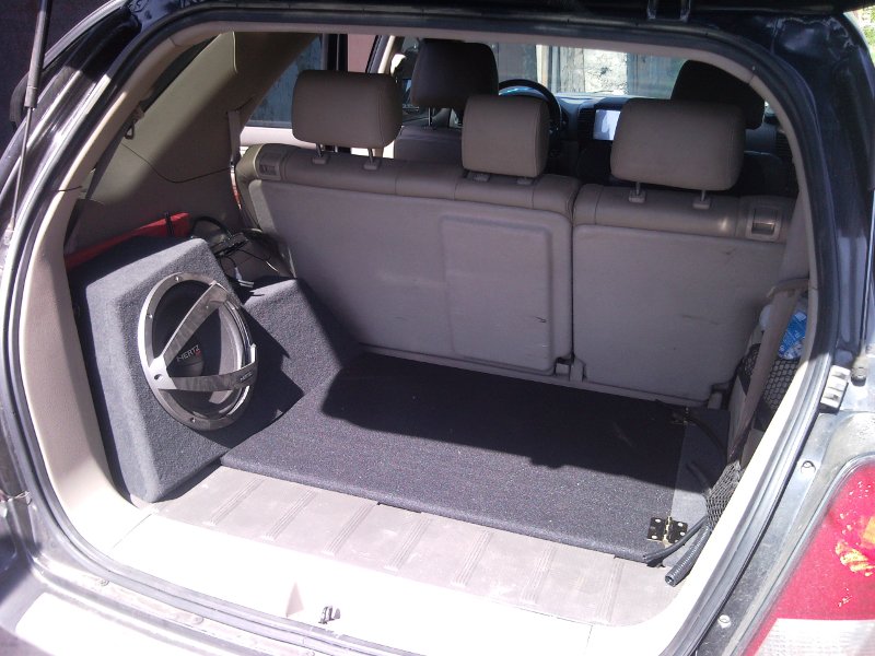

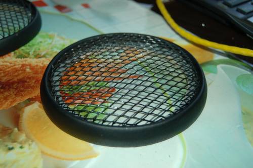

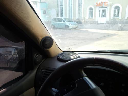

Сообщение BlkDem » 03 май 2011, 17:00
В четвертый раз были переделаны подиумы под СЧ-динамики.
