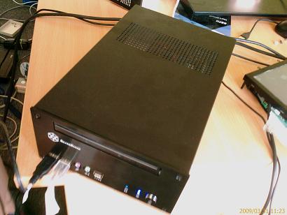

Сообщение Nick » 31 мар 2009, 11:44
Vl@dK писал(а):Вобщем не удалось завести этот блок с DG45FC, переставил блоки местами, Е10000 теперь трудится с GLY201 в Фокусе.
БП Лебедева работает с DG45FC без проблем.

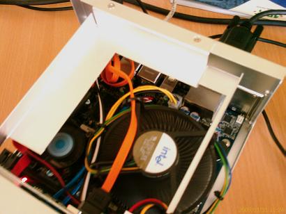

M3ATX работает с ней на ура . Сколько там у него ваттов, не знаю. Пока через внешний преобразователь 220В-12В подключен.
Держит при этом E7300 + 2 Gb линейку Корсара 800мгц + slim Blueray + WD 250 SATAII 2.5".
Две линейки памяти не лезут, мешает М3АТХ, потому и дорогой корсар, нивелирующий даунгрейд в скорости :(
Никаких багов и зависов или сбоев по питанию не замечено. БП покупал на cartft.com. Предполагаю, что могут отличаться.
Все воткнул в 2-DIN корпус (правда, он где-то на 20% глубже), хочу поставить вместо пепельницы и полочки выдвижной, вниз.

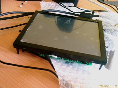

Вместо радио, полки и часов наверху - 8" cartft тачскрин. Завидую теперь рестайлерам, не придется для 8" резать торпедо. А мне - увы :)
Из бед только одна непонятность - как-то идиотски работает кулер процессора. То раскручивает, то молчит, псих какой-то. Видимо, заменю боксовый LGA775
на подошвенный с сервера, там кусок литой меди с пропилами, килограмма два. А под верхнуюю крышку слим вентилятор 12-15 см в постоянном обдуве.
Хотя не скажу, что греется. Процессор постоянно 60-70, мать 30-40. Но это в Intel Desktop Utilities, а CPUID HW monitor последний кажет 36 град t процессора под обычной нагрузкой, что не может не радовать. Диск 25 градусов в режиме дефрагментации, холодный.
Биос, конечно, у нее тот еще подарок. Пришлось править инженерным софтом (Intel Integrator Toolkit). Пока что гоняю 5-й месяц в тестдрайве в углу на коврике.
Все не могу найти время заняться установкой в машину.
Лиценз. Vista Enterprise 64bit работает очень быстро, почти как на домашнем с 8-ю ядрами, даже обидно :). Сказывается, что пустовато и не наустанавливал мусора всякого. Особенно радует HD видео, даже на этом мониторе 800х600 смотреть BD-диски одно удовольствие.
Hibernate и другие режимы работают замечательно.
Поставлю, скорее всего, в режим авто-вкл-выкл, по АСС. Через 30 сек можно включаться после появления АСС и в Hibernate сразу по выкл АСС. За батарею не переживаю.
Вкратце - всё.

Не так :) Но дорого. Кстати, до сих пор не уверен, что установка на торпедо - правильный ход с моей стороны...
Может и впрямь купить алпайн типа X200/X100, стоят копейки, а польза налицо.
Вроде и моим MRA-355 усилителем можно с него будет управлять.
По большому счету, много ли мы пользуемся дисками, если есть USB и винт стоит на 250 гб? Туда влезет вся моя МП3 библиотека :)

Мониторчик open-frame.
