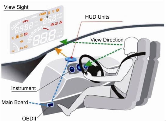

Приобрел не давно вот такой девайс - W03 Smart Car HUD (http://www.everbuying.com/product563821.html)
По идее - удобная вещь. При подключении к авто вроде начинает работать, но показывает только напряжение и через 10 сек. выключается. Может у кого есть опыт общения с таким прибором и как заставить его работать.

Вот из описания на ебей
How to install:
1. Place the mat to the front desk of the diver under the front windshield with adhesive surface.
2. Place the HUD on the mat, adjust the view angle and position and make sure your vision clear.
3. Connect the OBD cable with vehicle OBD16 diagnostic port.
4. Connect OBD 12 pin USB port with the host,when the host was powered on, the setting icon will light on.
5. Start the car, then HUD power on, system will play the voice at the same time, monitoring data output
How to work:
It is using optical reflection principle, reflect the important driving data to the front glass of the vehicle. This device are placed under the windscreen of the vehicle, via OBD cable to receive the vehicle ECU data, timely and accurate read the speed/rotation speed/fuel data and so on. Then, project it onto the front windshield so that drivers no need to look down and can be read real time!

Все так и делал. Но проблема в том, что кроме напряжения бортовой сети система больше ни чего не видит. Есть предположение, что не совпадает протокол и мини USB порт предназначен как раз для установки (корректировки) нужного протокола. Но про это ни чего в мануале не сказано. При подключении к компу через мини USB последний пытается безрезультатно определить девайс, а на экране приборчика возникает надпись ERR. Видимо нужна определенная программа.
