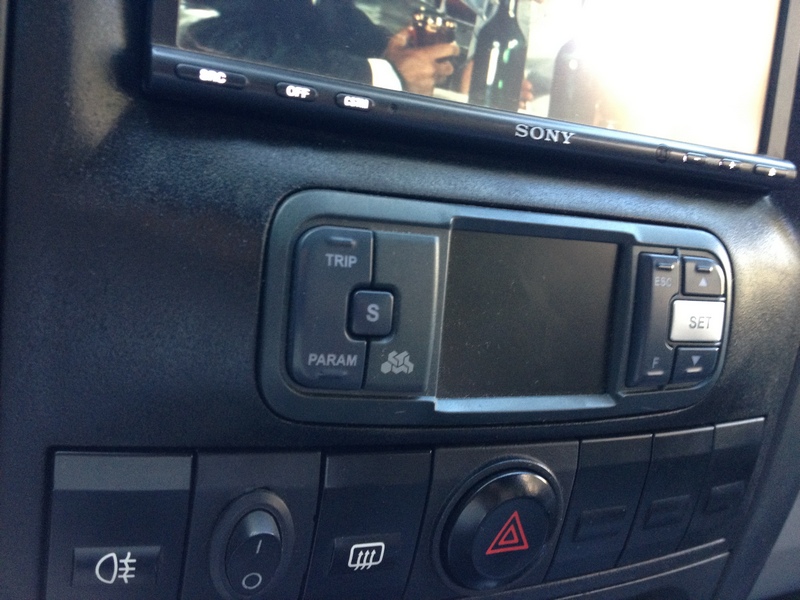

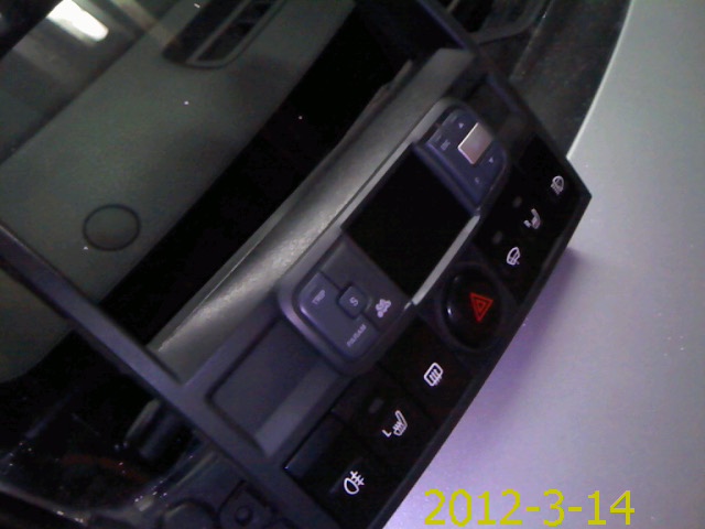

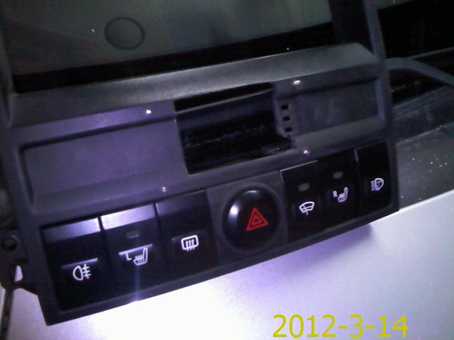

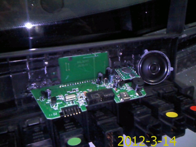

Сообщение vladimir81 » 15 мар 2012, 09:35

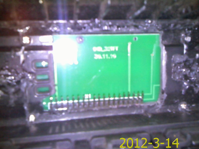

Установка в центральную консоль
проём под маршрутник - вырезано из проёма часов
лицевая
вид сбоку лицевой панели ( после сборки можно промазать черным герметиком)
вид изнутри - крепление передней панели ( 4-е болта в штатные отверстия
вид изнутри
конечный результат

Сообщение Alekss-32rus » 15 мар 2012, 21:54
Интересное решение. Я свой такой повесил на лобовое рядом с зеркалом заднего вида.

Сообщение fomin_ka » 15 мар 2012, 22:19
Ужасное решение на мой взгляд, не красиво и не удобно.

Сообщение serlang » 05 апр 2012, 08:12
имхо, вариант не плох, но помоему надо было все таки вырез делать под размер платы, чтоб она была утоплена , а не лежала на пластике торпеды.

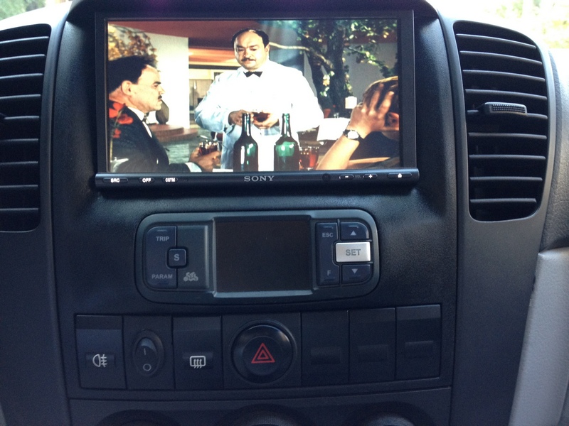

А я себе - ВОТ ТАК сделал...
Кстати я его не разбирал как предыдущий автор, чтоб гарантию не нарушить... Он там ЦЕЛЫЙ живет... Можно вытащить, перепрошить или в ремонт сдать при необходимости...

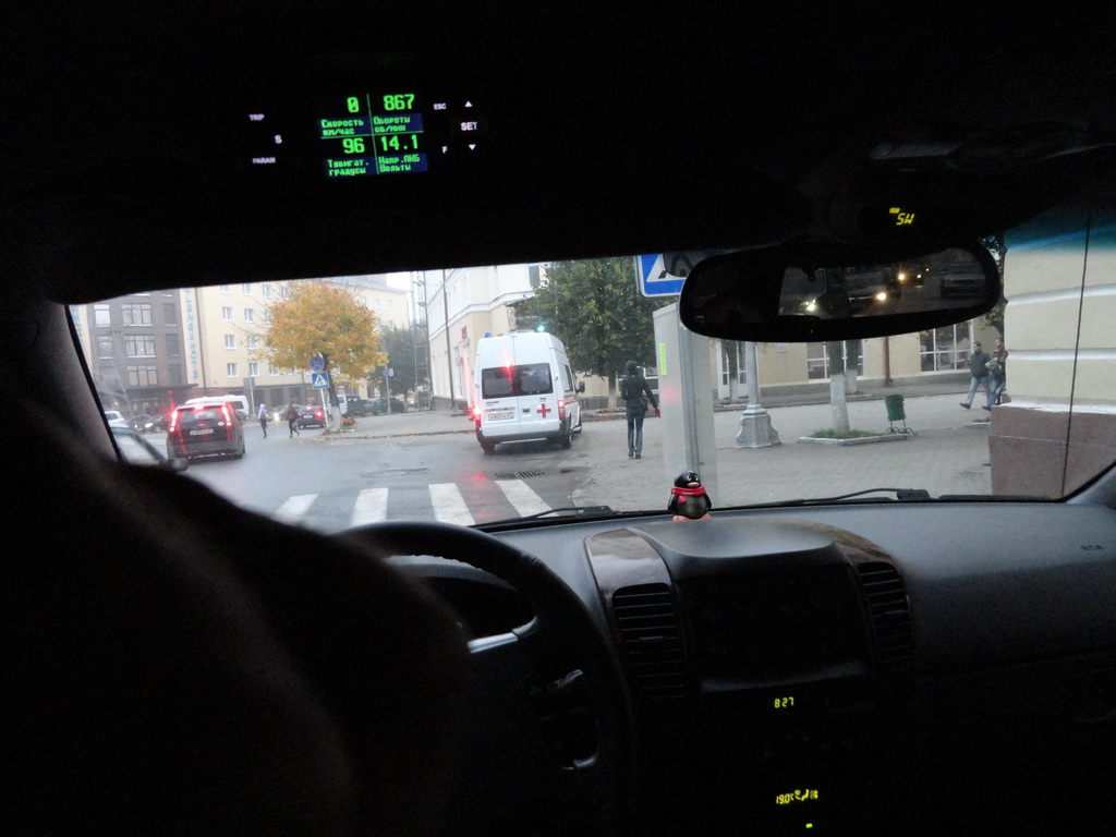

Сообщение Alone » 06 окт 2012, 10:29
Это скорее рестаил. У меня ТС750. Я его засунул под козырек водительский. Не очень удобно, головой иногда об козырек бьюсь и ночью приходится тряпочкой накрывать - слепит, зато близко и смотреть удобно. Протокол обмена определяет автоматом как OBD-2S. Подключен по простой схеме - только разъем ОБД без проводов к замку зажигания.

Сообщение Alone » 09 окт 2012, 08:33
Вот таким макаром....
