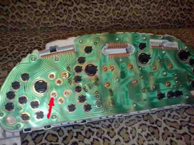

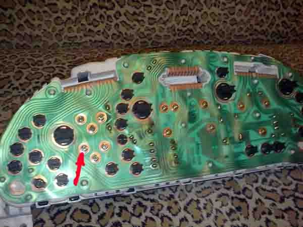

на дорестайле стрелочкой показано куда подключать дут, а на рестайле куда провод ткнуть?
на рестайле
на дорестайле

Тут надо схемой смотреть,и по разъему искать контакт который на датчик в бак идет...

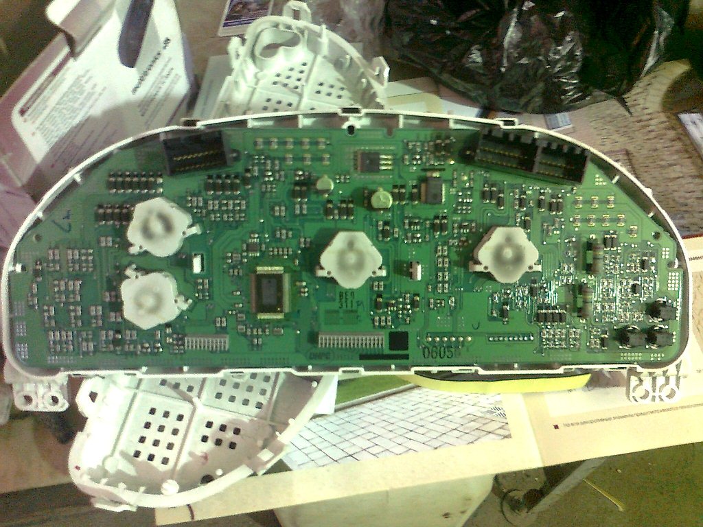

Подскажите, как найти ДУТ в приборке. У меня дорестал, но панель не такая как на первой фотке. Пытался найти зеленый провод, который как писали здесь в середине левого разъема. У меня есть зеленый провод только в правом разъеме (если смотреть сзади на приборку, соответственно он левый если смотреть на лицо приборки), а на сколько я понял описывается левый разъем, если смотреть сзади на приборку. Да и не по середине он у меня, а второй справго края. Как определить тот это провод или нет? На самой приборке нет никаких винтиков у ДУТ. У меня он припаян 4-мя контактами и два усика загнуты за плату.
