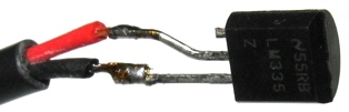

У меня 731-й, недавно что-то темпиратура наружного воздуха заглючила, прыгает в промежутке от минуса до +250, как думаете есть вариант решения, или это решение в замене датчика, но тогда где его взять?

Сообщение kapger » 15 дек 2013, 18:33
Всегда прыгает или в каких-то конкретных случаях, например, при прогреве салона?

Сообщение BlkDem » 15 дек 2013, 19:34
Это сильно похоже на потерю связи с датчиком температуры или неисправность оного.

Сообщение kapger » 15 дек 2013, 19:37
Я бы сказал, что на плохой контакт похоже, связанный, возможно, с изломом провода, который при вибрации то даёт контакт, то нет.

Сообщение BlkDem » 15 дек 2013, 19:39
В любом случае, теряется связь. Контроллер почему-то не запрограммирован на такое развитие событий и поэтому выдает неопределенное состояние переменных. У Бинара тоже есть (хотя может уже и пофиксили) такой же косяк.

Сообщение alexttum » 16 дек 2013, 00:19
kapger
BlkDem
Было ДТП с этой стороны, но до аварии тоже был косяк, правда разброс цифр больше двух значного не поднимался. Завтра гляну, мож провода где пережало, да и за показания проконтролирую как себя ведут.

Сообщение alexttum » 19 дек 2013, 17:03
alexttum писал(а):темпиратура наружного воздуха заглючила
Наконец-то нашёл время глянуть. В итоге выяснил: внутри датчика было окисление, не смотря на заливку силиконом и резиновую прокладку. Полключён "+" к средней ноге, "-" к правой, левая отломана. Название LM335Z (последняя буква обозначает тип корпус, ИМХО). Наверное новый куплю и припаяю, он копеешный.
