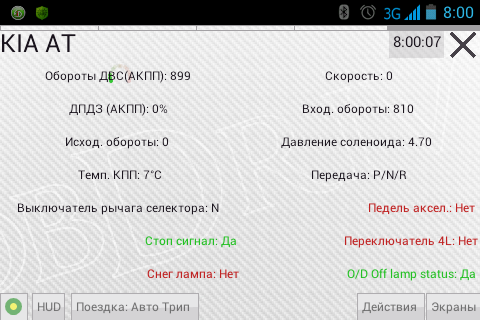

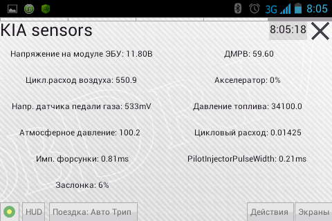

Re: Адаптер ELM327 USB OBD II
Сообщение RegiS » 24 дек 2016, 08:24
morbid писал(а):Попахивает пиар-рекламой...
никакой рекламы, чем пользуюсь уже 4 года, про то и советую...
Добавлено через 4 минуты 3 секунды:
коробас 4AT4WD (Aisin)
данные от АКПП
двигатель D4CB
данные от двигателя

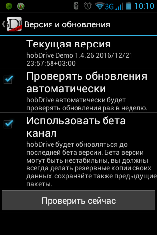

comerc писал(а):На сайте только 1.4.25 Где выложена 26?
скачайте 1.4.25 зайдите в настройки, там есть пункт меню "версия и обновления"...
Сообщение RegiS » 25 дек 2016, 10:12
у меня так
Добавлено через 7 минут 12 секунд:
ссылка с офф форума
http://hobdrive.com/download/hobd/hobd-android-1.4.26.apk
