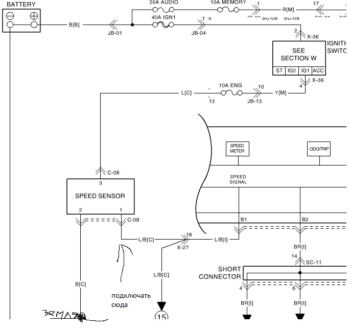

Если нетрудно - посмотри, пожалуйста. Я подцепил к центральному разъёму к синему проводу. Он идёт
к модулю, где определяется скорость, пробег.... К нему подходит 5 дорожек (+В, IG+, GND, 4P, S/S). Я подключил
к S/S. Но показания скорости врут. По спидометру - 60 км/ч, а по маршрутнику - 19...22. И выше не поднимается.
Поправку делал, но результат тот же..

завтра гляну , правда я еще подрубал компас там же ... как бы не перепутать .....
ага ! я там же взял подсветку и уровень топлива
а вообще читай инструкцию внимательно . там уточняют что подключать нужно , а что нет
http://www.avtoprofi.ru/index.php/cPath/99
здесь они есть в электронном виде !

Я, получается, так же подключил (S/S -это Speed Sensor).
Но откуда такая тянучка с показаниями. Я поставил поправку 330%. Скорость больше
60 км/ч на МК не поднимается. И к тому же медленно падает. Авто уже остановилось,
а на МК ещё 35-30 км/ч кажет. В чём прчина?

вообще-то провод обозначен L/B(C) - что кажется голубой / черный с полоской ......

Сергей, я говорю не про провод, а про дорожку
на плате панели приборов, которая идёт от этого провода к самому
модулю спидометра. Там пять контактов под болт, о которых я выше писал.
Добавлено через 8 минут 20 секунд:
Сергей, как у тебя вообще скорость адекватно показывает? Какие поправочные коэффициенты?
