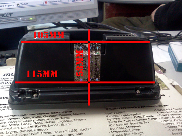

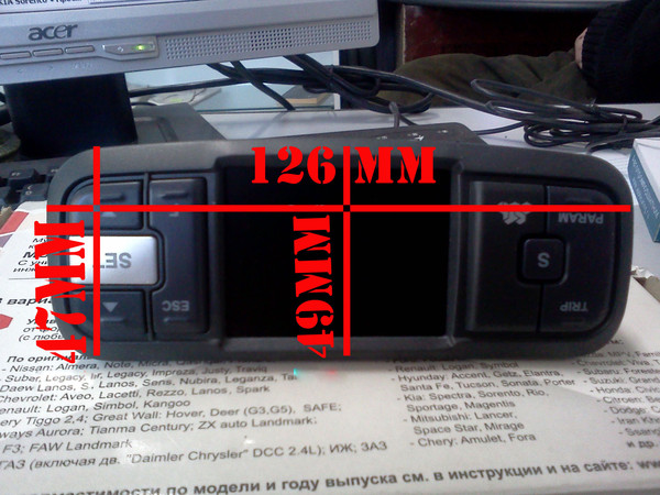

Всем привет! Хочу приобрести себе Multitronics VC731 и установить его, как здесь предложили, вместо штатного барометра. Машина 2,5 дизель 145 лошадей 2006г дорестайл. И вот возникло несколько вопросов, разъясните, пожалуйста, если не затруднит:
1. Посмотрел у себя место с этим барометром и тут засомневался: А влезет ли туда этот комп? Просто комп выглядит каким-то большим (по фоткам, в живую не видел), а там экранчик барометра уж совсем маленький и вокруг тоже мало места, чтоб вырезать. По фоткам, конечно все влезло, но одинаковые ли у нас эти места с барометром?

Спасибо! Обязательно отпишусь. А размеры этого пластмассового кармана для компьютера примерные есть у кого-нибудь. А то если он не будет влезать в это место, то, наверно, тогда буду брать модель, которая крепиться на стекло, что не очень хочется.

EvgeniyF писал(а):размеры этого пластмассового кармана
я не замерял.... сначала купил а потом примерял :)
