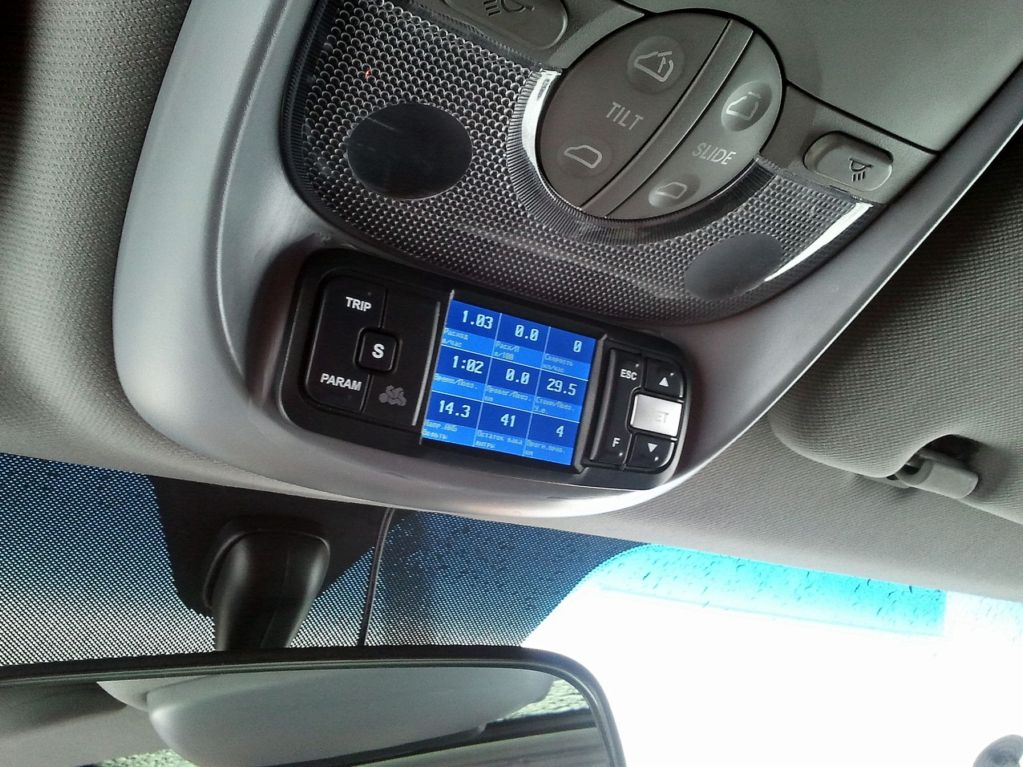

Коллеги, подключил только через разъём под рулевой колонкой (для проверки работоспособности) приобретённый М-731. Дата выпуска - октябрь 2011. Определился автоматом протокол CAN. Но вот параметров считывает как-то совсем негусто - в инструкции их десятки, а я вижу на каждом дисплее 4-6 шт. В инструкции нашёл ссылку на то, что не все параметры могут определяться и зависит это от конкретного авто и т.д., и установить количество считываемых параметров можно только после пробного подключения. :shock:
Планирую полностью подключить М-731 (со всеми проводами), изменить вручную протокол и посмотреть снова. Как у вас дела с этим вопросом - все ли параметры из инструкции М-731 считывает? Может обменяемся перечнями считываемых параметров по различным типам протоколов? Или от протоколов это не зависит?

RONIK, у мня также подключился автоматом по протоколу CAN. На счет того показывает ли все параметры, то наверное показывает. ты учти что параметры вывести на дисплей все не возможно и по умолчанию видимо вывели самые популярные. Это надо в настройках выбирать и менять на те что тебе надо. У меня из того что стояло по умолчанию, ну там всякие напряжения батареи, два ДК, температуру ВК, охлаждайки и воздуха (правда он у меня не подключен еще) и много другого все показывает. Впрочем я смотрю в основном на Дисплей установок 1 (его можно под себя подправить), там мне интересен мгновенный расход, за поездку, пробег за поездку и реальную скорость. Сча начал настраивать на верный расчет расхода по газу. Правда параметры на заправке пока вручную ввожу. А по бензину его остатку показывает чепуху через кан, надо напрямую к датчику баллона подключить и в источниках выбрать датчик, но руки еще не дошли до этого.
Кстати БК я брал именна для того что бы контролировать расход остаток по газу и бензину, ну там еще ошибки посмотреть и контролировать напряжение гератора, остальные парамтеры по стольку по скольку. Есть и хорошо. :)

Мне тоже хочется свести 9 параметров на одном дисплее, но как-то заумно написана инструкция... А я когда не понимаю - слегка :twisted: раздражаюсь, причём на себя самого. А это не есть гуд! :Yahoo!: Буду пробовать дальше...
Получилось! Параметры свёл, всё работает. Продолжаю настраивать всяко разные мелочи. :Yahoo!:
Вот как выглядит то, что у меня получилось:
