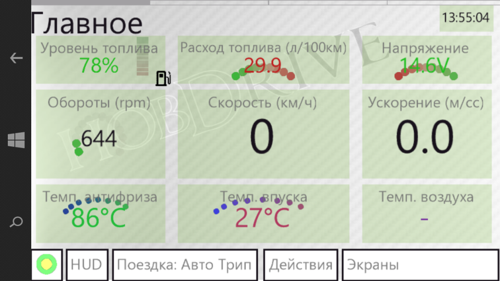

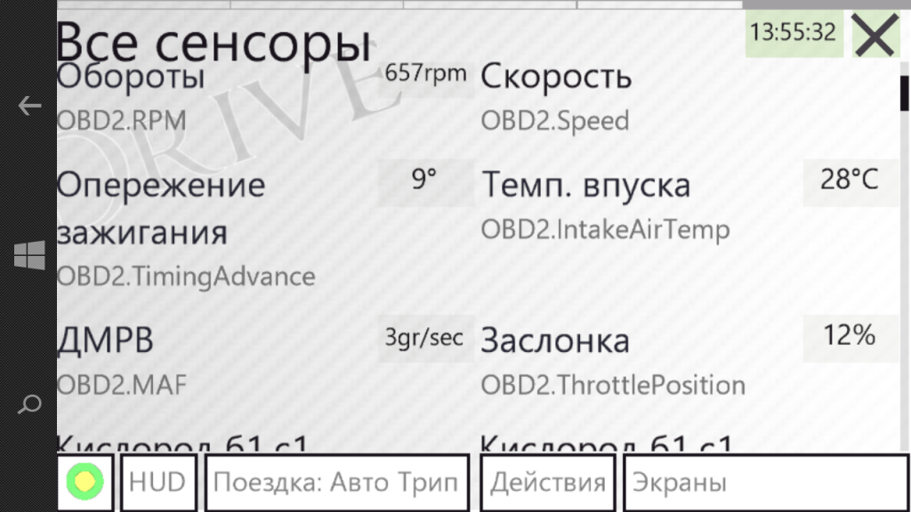

Вот ещё по температуре впуска забыл... у меня при стоянке и езде по городу температура 30 градусов, а когда по трассе еду, опускается до 19 градусов... это нормально? Просто HOBDrive (в котором я всё смотрю), выделяет температуру в 30 градусов красным цветом, а в 19 градусов - синим... вот и не разобраться, чтобы это значило :) То ли хорошо, то ли плохо :(

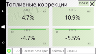

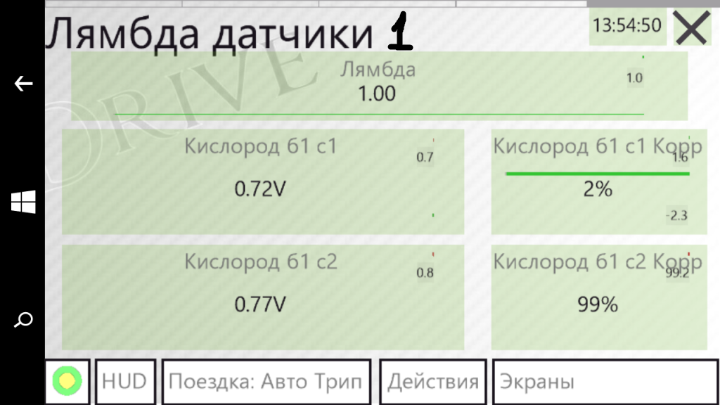

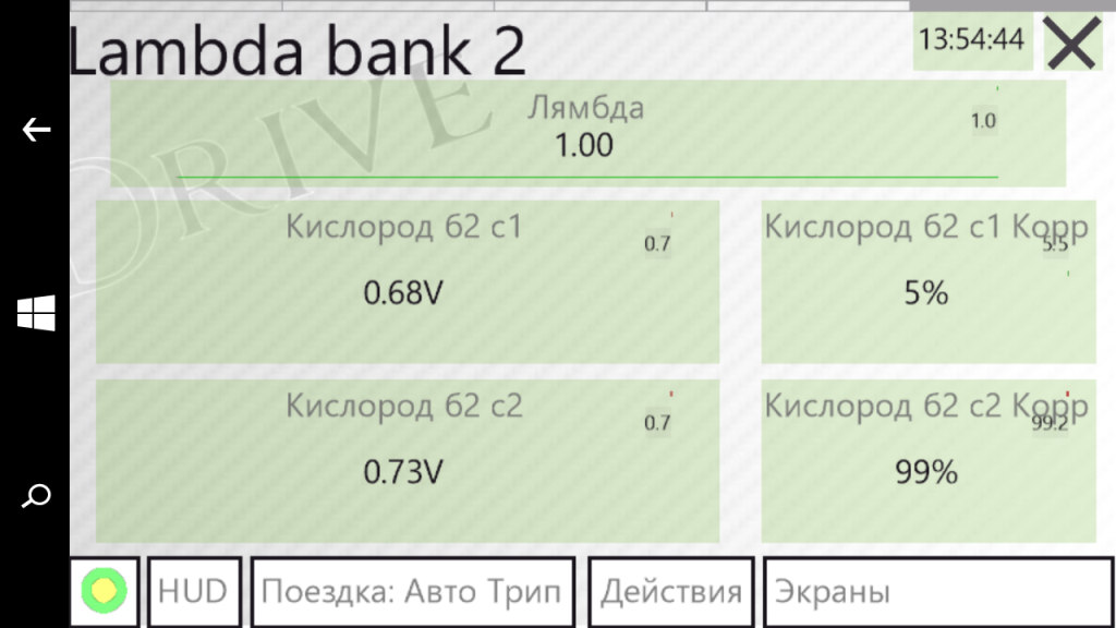

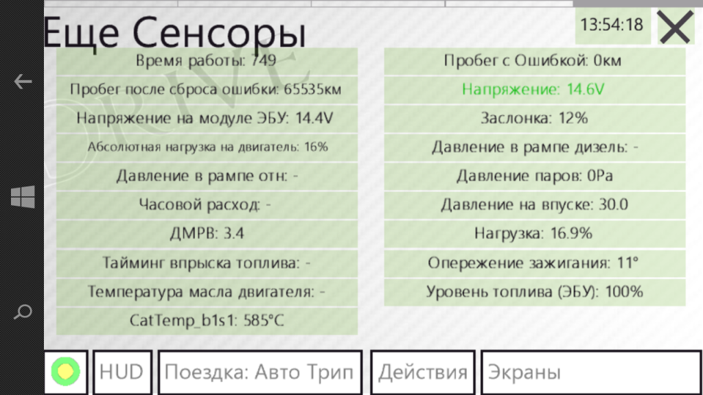

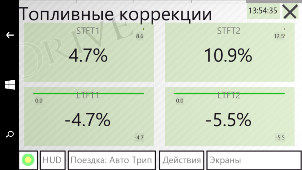

Машину забрал, вот что показывает мой ELM:

Re: Адаптер ELM327 USB OBD II
Сообщение lener » 30 июл 2015, 15:08
Accent-58 писал(а):Заказал, на следующей недели придет.
Глянь на мою коррекцию... это нормально что кратковременная перевалила за 10 ?!
lener
Сообщения: 65
Зарегистрирован: 26 авг 2014, 13:01
Сообщение Accent-58 » 30 июл 2015, 15:32
LTF смотри. Минус 5 это нормально.

Я не помню, что ты уже смотрел. Давление топлива померить и лямбды (прямо чтобы осицилограмма была, просто цифры для оценки не пойдут). По потолочному прибору не ориентируйся, он пишет расход в дровах.
