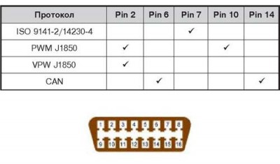

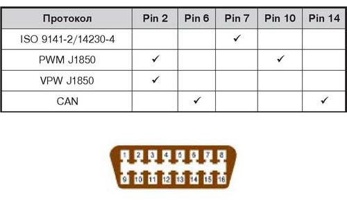

Да нет код я набираю правильно, при сопряжении пробовал вначале 0000, говорил, что нет сопряжения, а когда ввожу 1234, пишет что сопряжено но не подключено. А вот уже когда загружаешь программу Торке опять просит код и когда его ввожу снова, пытается загрузится и каждые пять секунд новый запрос на ввод кода.Думаю в проблеме с телефоном. Буду изучать проблему дальше. Попробую подключиться через ноутбук, что бы проверить как работает сам сканер.
Думаю вначале бы не плохо определиться с протоколом на котором работает моё ЭБУ. Нашел интересную информацию http://radioparty.ru/index.php/device-p ... pic18f2455
http://www.fusionguru.ru/articles/ohran ... _OBDII.htm
Что с помощью контактов на разъеме можно определить каким протоколом обладает моё ЭБУ
Моё авто дорестайл 2,4л 139 л.с. мкпп, бензин, 2006г.в.
Вот какие контакты у меня задействованы: 4,5,7,8,12,16.
Итог: получается у меня протокол ISO 9141-2/ 14230-4.

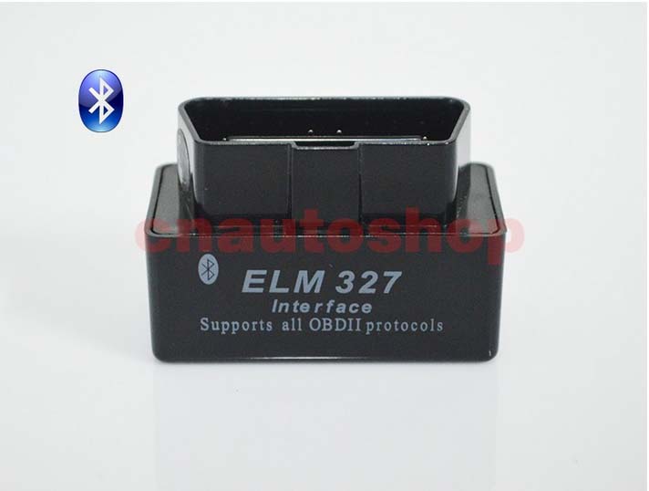

Значит можно посмотреть какие протоколы поддерживает мой адаптер. Покупал ELM327 V2.1
Поддержка протоколам obdii:
ISO 9141-2 (5 бод INIT, 10.4 кбод)
ISO 14230-4 KWP (5 бод INIT, 10.4 кбод)
ISO 14230-4 KWP (быстрый INIT, 10.4 кбод)
Iso 15765-4 МОЖЕТ (11 бит идентификатора, 500 кбод)
Iso 15765-4 МОЖЕТ (29 бит идентификатора, 500 кбод)
Iso 15765-4 МОЖЕТ (11 бит идентификатора, 250 кбод)
Iso 15765-4 МОЖЕТ (29 бит идентификатора, 250 кбод)
Вроде как поддерживает, буду продолжать испытания.
Добавлено через 28 минут 8 секунд:
Eagle писал(а):Итак при подключении надо настроить профиль и самое главное в графе "предпочтительный OBD протокол" ставим ISO 9141-2 (5b init,10.4k baud)
Вот и истинный протокол нарисовался спасибо за информацию, только что увидел, когда перечитывал повторно тему.
Добавлено через 2 дня 2 часа 32 минуты 15 секунд:
Вот тут нашел такую же проблему как и у меня http://hobdrive.com/forum/viewtopic.php ... &start=200
так же этот адаптер ЕЛМ 327, только вот программа ХОБ Драйв. Значит оказывается проблема в самом чипсете драйвера блютуз, лечится новой прошивкой телефона или заменой тел.
Для себя сделал вывод, что лучше брать адаптер ЕЛМ 327 Вай Фай, проблем думаю не должно быть. Ну или на крайняк ЮСБ, но это провода будут мешать.
