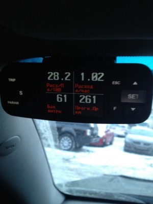

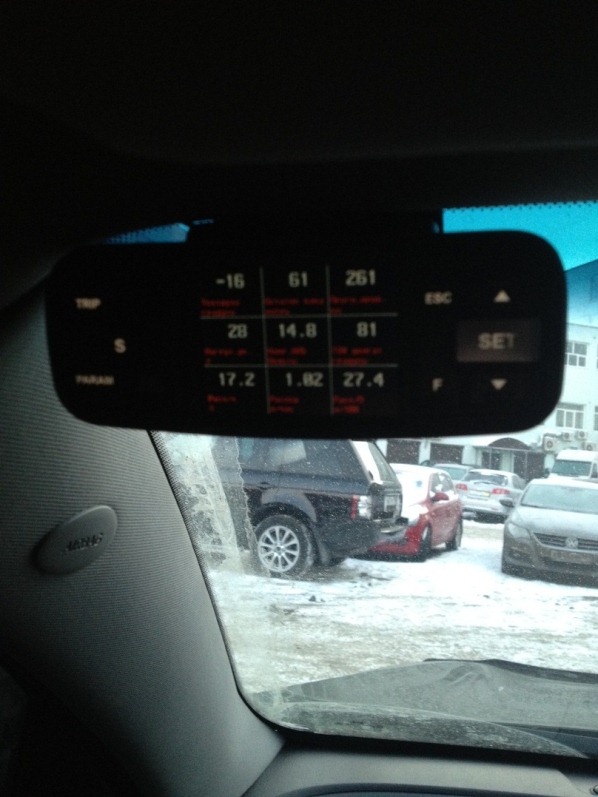

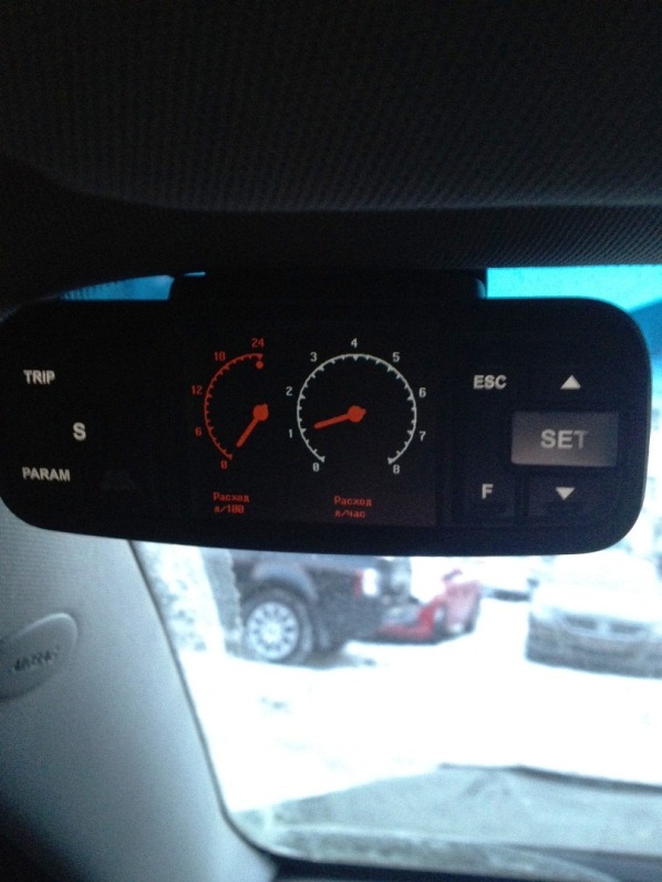

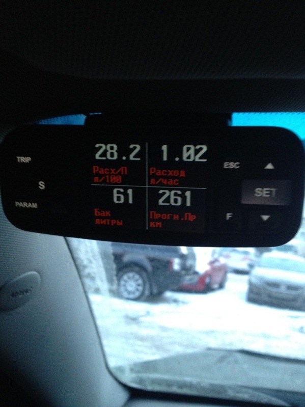

Сообщение IXBTCOM » 15 июн 2012, 22:43
Тоже прикупил себе TC 750 (4700 руб.), дизель, у меня на второй машинке тоже мультитроникс давно уже стоит, очень полезная вещь, читает ошибки, сброс при необходимости, мало ли где сломается, да ту же температура приборка может приврать, а тут с точностью до градуса, да и напряжение АКБ знать иногда полезно. К примеру надо движок прогреть до 40 градусов, тётя скажет когда двигатель прогреется до нужной температуры (если смотреть влом), по приборке то не видно. Никаких дополнительных проводов не подключал, нафиг не нужны, просто в разъём воткнул. На холостых расход около 1.2 литра соляры в час, на бензинке (VW Polo 75л.с.) 1.6 л/ч.
Вот куда её вкорячить не нарушая общую эргономику (блин, машина здоровая внутри а воткнуть особо некуда, колхозить жалко), пока думаю, пока прилепил на крышку где разъём OBD.
На дизеле кажет температуру ОЖ, температуру впускного коллектора, расход воздуха, давление где то там чего то там, дроссель, нагрузку на мотор, расход соляры там разный может ещё чего забыл, ну и разговаривает иногда чтоб не скучно было. Внешнюю температуру не показывает, ещё косяк, сам протокол не определяет, вручую OBD выставил.
