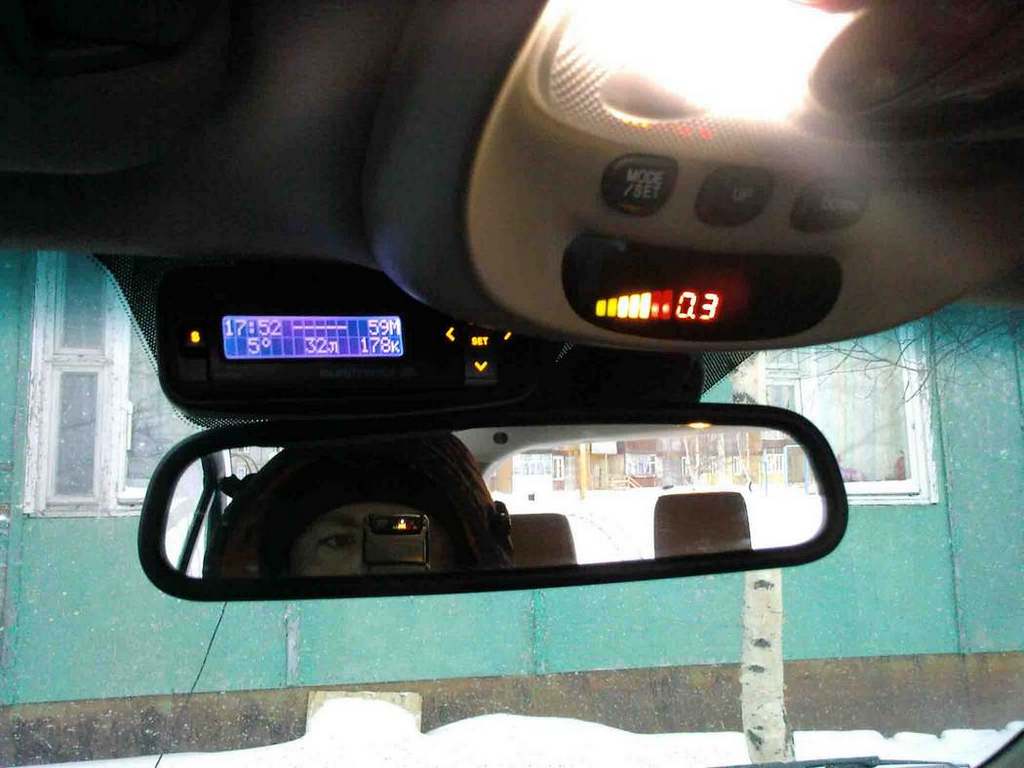

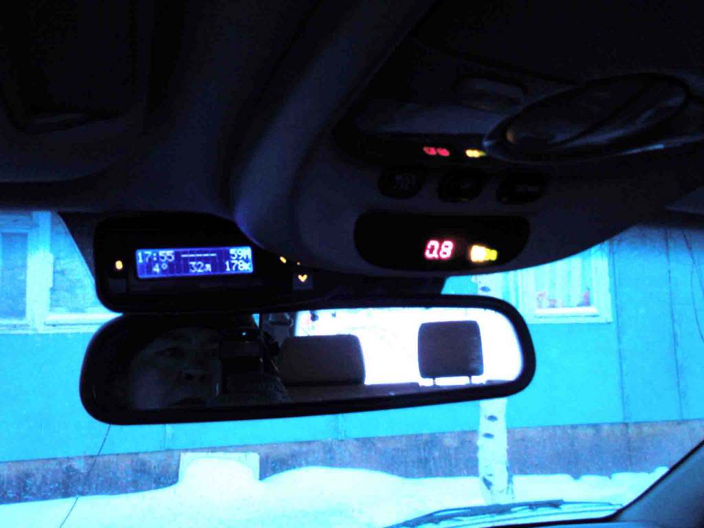

вместо бесполезного барометра сделал парктроник.
снял плафон ,вынул все внутренности, и вместо всего установил парктроник купленный за 1200 рублей.
фрезой входящей в комплект вырезал отверстия, вставил 4 датчика, сам блок парктроника установил внутри задней фары(нашлось там место)
вот и все...
если кому интресно, могу выложить фотографии ,но это чуть позже...
в итоге очень удобная вещь, которая включается при заднем ходе, "видит" препятствия начиная с 1.8 метров
и все красиво и эстетично!!!
помеха справа 80 см
помеха слева 30 см

Сообщение bulatov » 08 мар 2009, 21:24
а что его жалеть? у меня показывал только барометр,компас, и уровень моря.... ну ничего полезного нет.. сейчас ставлю мультитроникс 1031,завтра может окончательно запущу его, там и уровень топлива и остаток....
