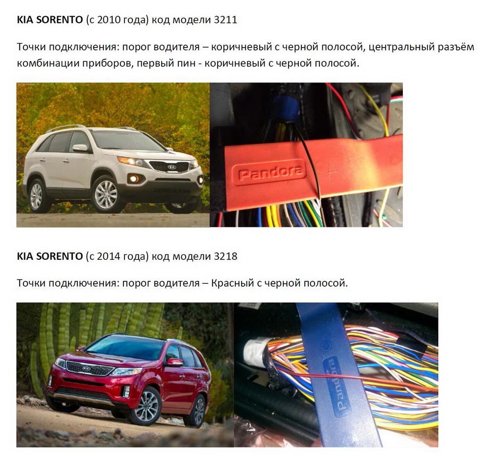

Ну все вроде, врезался таки в порог, появилось наконец напряжение дут на бк, сейчас на заправку и бак на таррировку, будем посмотреть...
Всем огромное спасибо за инструкции подробные! А в разьемах не удалось отыскать коричнево-черный, во первых в двух разьемах они все друг на друге, во вторых очковал что-нить из них оторвать... по сему коричнево-черный в пороге нашел за пол минуты, надеюсь это он...

Сегодня слышал что помимо разьемов еще и цвет провода отличается y xm от fl, капец, типа в хм коричнево черный а с у фл красно черный :( посмотрим, чем кончится таррировка, может он мне и напряжение борт сети показал :(

Выскочила ошибка таррировки, чую правда была и в разности проводов :cry:
Отправлено тапком восвояси!
Добавлено через 1 час 20 минут 51 секунду:
А вот и подтверждение тому, почему я в разъеме не нашел нужного провода, а говорят хм от хм фл мало чем отличается.... эх, буду переделывать...
Добавлено через 5 минут 19 секунд:
и вспомнил я конечно тоже поздно, что болный бак на дуте определялся максимум 10 вольт, никак не 12+, мой косяк тоже, в общем как переделаю - отпишусь, мало ли, что бы кто еще не попал :)

Все, наконец ура, нашел нужный, если б не тестер я бы застрелился, там 6!!! Красно-черных! ! Так что если кто соберется делать тоже самое- придется прозванивать!

https://www.drive2.ru/l/7140638/
Блин, там не схема а пособие для установщиков сигнализаций, но без проблем подключился по ней.
