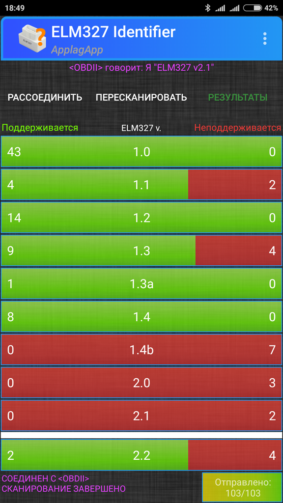

кто в теме подскажите, подключение к блютуз адаптеру и эбу есть, но никакие датчики не отображаются карсканером, только напряжение на адаптере показывает. Ошибки наверно читает, но горящую лампочку ABS не видит. Версия обд 2.1
может быть это из-за версии или это из-за того что год выпуска март 2003 и авто для Кореи ???
скри шот теста адаптера
Дядя ПаХа

1. Некашерная версия elm'ки
2. Ошибки блока abs без перекидывания пинов всё равно не прочитает
