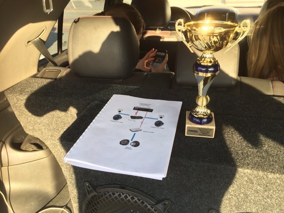

Сообщение Andreikin » 27 авг 2014, 21:24
Вот такой вот музыкальный сорик )
EMMA SQ 2014 Курск, второе место Новичoк 2000.
13-14 Сентября еду на финал ) Надеюсь буду в призах )

Красавец!
