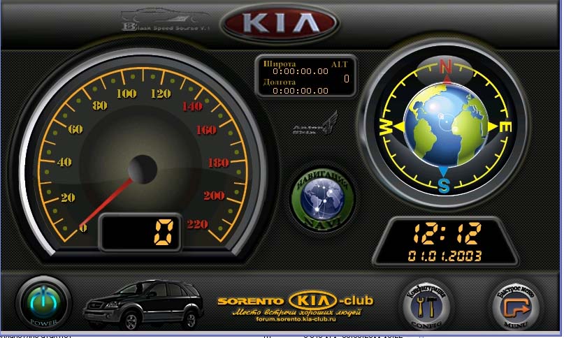

avst писал(а):AGSmenu, WolfNCU мне не понравилось
Можно про AGSmenu поподробней, а то не слышал о нем ничего.
А мне Вольф нравиться. Зачем эти красивые кнопки с названием программ, когда можно вывести другую информацию, не менее полезную информацию

anton_gl писал(а):Можно про AGSmenu поподробней
На 48 странице выкладывал фото. На вольфе пол экрана спидометр, который не нужен (зачем мне два? :lol: ), компас есть на крыше (да и не езжу я по компасу), а зайти в навигацию надо дольше нажимать кнопки. А вот полезная информация у меня будет или навигация или HobDrive (программу установил, но ELM еще не пробовал). Хотя вольф смотрится красиво. Да в принципе он у меня остался, если надо будет, можно и включить. В загрузке можно указать запуск любого приложения, хоть рабочий стол винды, если удобно.
SergAG писал(а):папке мода уже есть записанные программы
В моде навигация записана только Яндекс. Остальные ставишь сам, куда тебе удобно. Не обязательно кабы, я все ставил просто копированием, навигацию брал всю на 4pda. Единственное, нужно потом прописывать в ini скрипты для запуска.
Еще в моде куча нужного и ненужного софта. Там игр штук 30, программ всяких офисных (ворд, эксель и т.д.), читалок штук 5, редакторов фото несколько, видео- аудио- флеш- проигрывателей, часы, калькуляторы, конвертеры, ПДД. Из утилит тоталкомандер, редакторы реестров, куча системных. Из сетевых оперы, аська, почта и т.д., плюс включение-выключение GPRS-3G. Самое удобное - переключение USB на хост-девайс. Т.е. можно подключать комп через активсинк, подключать клаву, мышь.

Сообщение anton_gl » 15 мар 2012, 14:28
avst писал(а):а зайти в навигацию надо дольше нажимать кнопки.
Всего один жамк :) . А остальная куча программ вызывается тоже одной кнопкой. Правда в быстром меню не так красиво. Но я сейчас с трудом вспоминаю когда последний раз им пользовался. Вначале когда осваивался, чуть ли не каждый день, потом все реже пока совсем не перестал.

Сообщение avst » 15 мар 2012, 15:01
Так оно и есть. В основном на экране меню радио, плеера или навигация.
