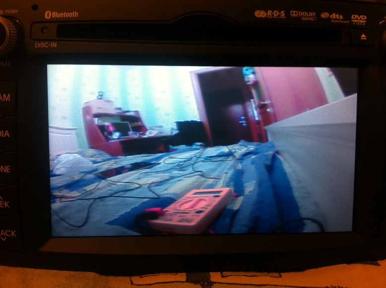

потестировал работу входов для видео
в AV входе все ок:

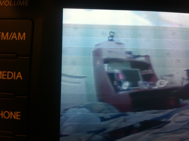

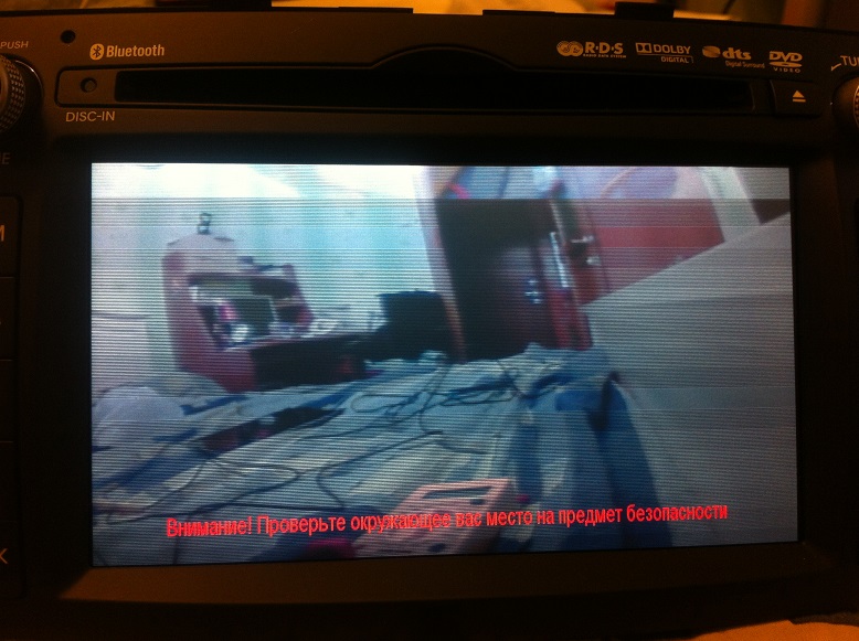

а в соседнем входе для камеры заднего вида:
поближе:
камера одна и та же, изображение затемнено и полосит.
Пользоваться конечно можно, но противно.
камера PAL, Sho-ME
Пробовал обычную домашнюю видеокамеры - все то же самое.
куда копать?

Pilotmg писал(а):камера PAL, Sho-ME ... куда копать?
Камера заднего вида должна быть NTSC, питание +6Vdc на неё должно подаваться с головы (т.е. не надо брать питание с фонарей заднего хода или откуда либо ещё). Попробуй найти устройство с выходом NTSC, убедишься, что всё будет нормально.

ShineOn писал(а):Камера заднего вида должна быть NTSC, питание +6Vdc на неё должно подаваться с головы (т.е. не надо брать питание с фонарей заднего хода или откуда либо ещё). Попробуй найти устройство с выходом NTSC, убедишься, что всё будет нормально.

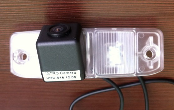

Насколько я понял +6 надо для оригинальной камеры, а все камеры, продающиеся на рынке - потребляют от +7 до +12

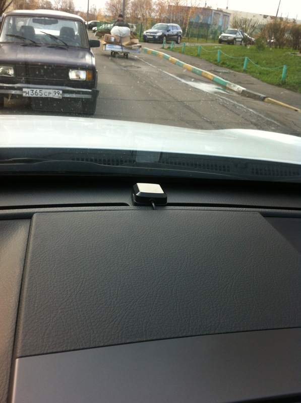

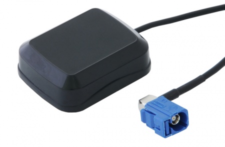

Тип разъема GPS Антенны на штатной магнитоле KIA - FAKRA, как и в AUDI/VW

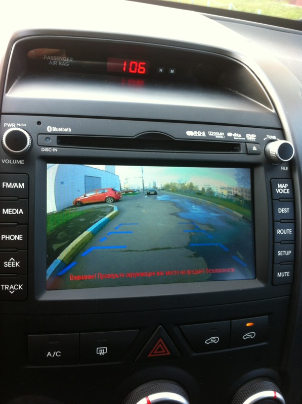

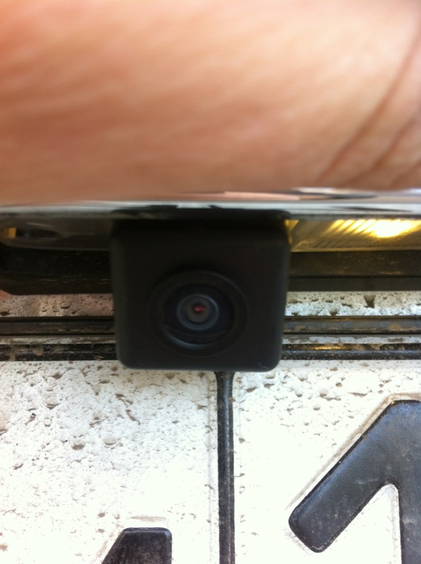

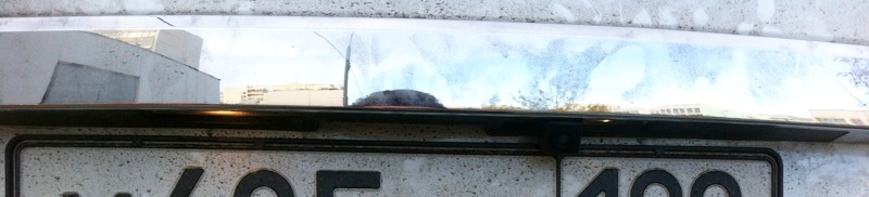

Вчера купил антенну и камеру заднего вида NTSC в Intro, сегодня проверил - все работает отлично, и камера и антенна.
Камера - INTRO VDC-016, вместо плафона освещения номера, 12V, NTSC, парковочные линии отключаемые - 2500р
Антенна - INTRO GPS-001, разъем FAKRA - 1200р
Добавлено через 1 день 3 часа 17 минут 58 секунд:

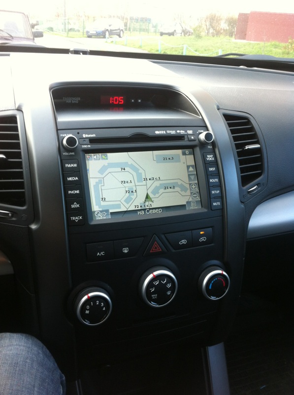

Все установил, навигация работает, камера заднего вида тоже
