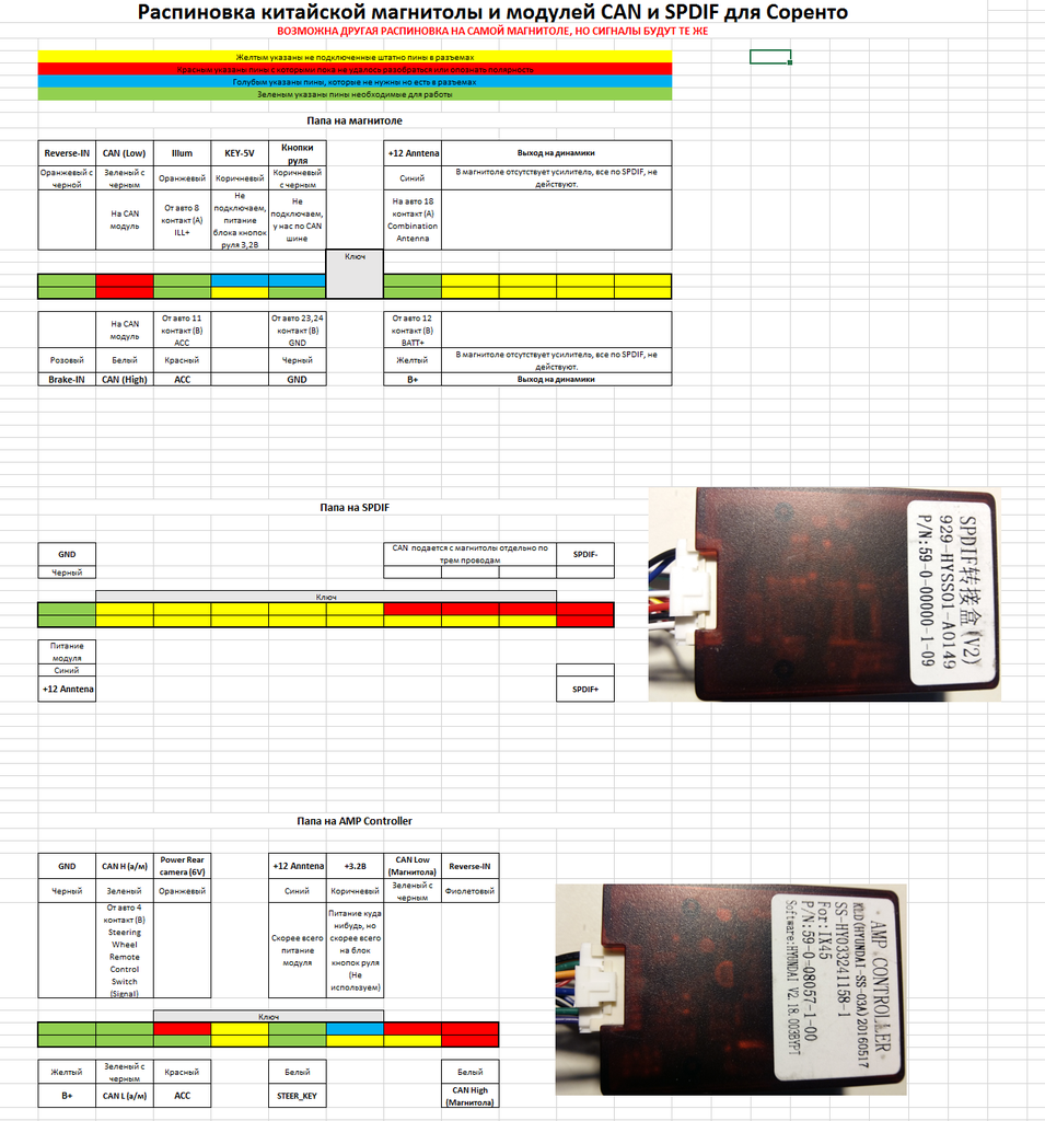

Посмотри мои сообщения, все расписывал.
Если усилителя нет, то один модуль не нужен.
Второй модуль на кнопки, но лучше без него, можно запрограммировать. Если кнопки через модуль, то работают только основные (громкость и др.), а остальные повторяют функции.
Этот же второй модуль дает питание на заднюю камеру 6В.
По открытым дверям и т.д. инфу не получить, по крайне мере раньше так было.

byba писал(а):Посмотри мои сообщения, все расписывал.
А номер КАНа у тебя есть, он одинаковый наверное для всех магнитол на FL.
Вот.
