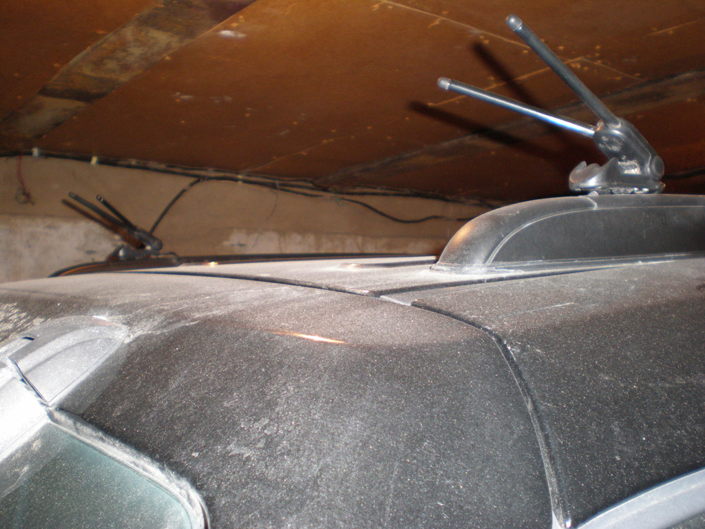

Sir Antony писал(а):и какую поставить ТВ антенну
Бери внешнюю и на рейлинги
http://www.prology.ru/eshop/view.php?TA ... #ware_info
+ http://www.prology.ru/eshop/view.php?WA ... LOCK_ID=11
Конечно работа трудоемкая, но качество изображения намного лучше внутренней. Я их ставил при установке рейлингов, поэтому было проще, а ток потолок снимать придется.
