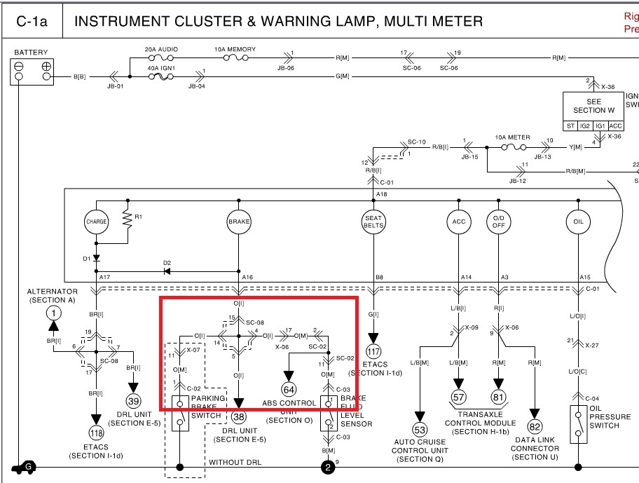

Кстати, вопрос: а куда подключить brake control, кроме лампы на приборке? И будет ли без ручника работать вторая зона?
