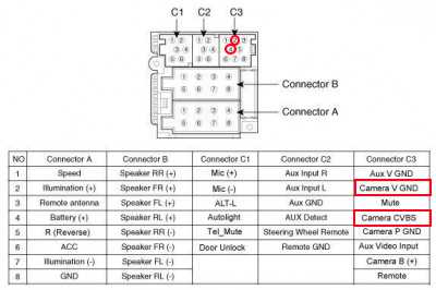

Ковыряясь с не работающей камерой заднего вида, добрался до багажника и прозвонил провода. Так вот. У меня распиновка не как на схеме выше. Выделенные контакты, поменяны местами. Да и в kia-hotline, тоже мой вариант в электрических схемах. Вдруг кому пригодится.

Чтобы заработала камера, нужно сделать вот что:
1. На колодке А на контакте 5, появляется +12 при включении заднего хода. Этот сигнал надо подать в ГУ на провод Reverse con. Когда на нем появится 12 вольт, голова включает камеру заднего вида.
2. Нужно запитать саму камеру. Так как у меня она не штатная, то я подал сигнал с колодки А, 5 контакт, на колодку С3, 7 контакт. Вариант только для не штатной камеры. Если стоит штатная камера, то надо на колодку С3, 7 контакт подать +6 вольт, через преобразователь.
