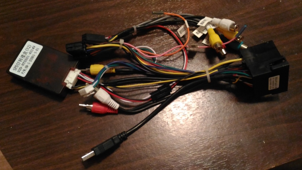

Народ,после установки магнитолы и ошибки китайца,остались провода и коробочка кан для усилка,может кто конструктором занимается,пишите в личку

а просто не прокатывает соединить разъемом? Я просто соединил разъемом который китаец дал и все. Правда климат у меня уже выносной родной стоял
