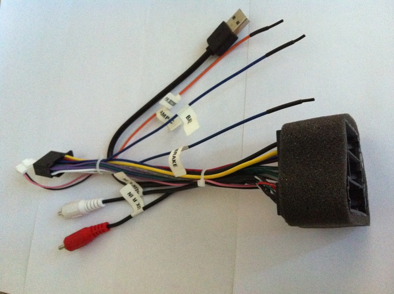

Сообщение 14kgd » 16 авг 2011, 22:23
Заранее извинюсь,если пишу не в этой теме.Но мне показалось ,что не зависимо от названия китайской головы суть остаётся одинаковой.
Так вот в чём собственно вопрос - если кто нибудь может,то пожалуйста объясните к каким проводам в SORENTO 2007г. цепляются провода : BACK(не путать с BRAKE) ,AMP-C (вот этот я наверное знаю - питание антенны ТВ).Главное куда цеплять BACK ??? Если его не запитать,то будут слетать настройки кнопок на руле и камера з/вида не будет давать картинку на выключенную голову(так у меня было на Grand Vitare.Я туда тоже ставил голову этого производителя http://www.witson.com/en/displayproduct ... =100675965)
Фотки головы и проводов вот здесь (первые фото - это то,что стоит сейчас Кларион.Меня он совсем не устраивает,поэтому и меняю.) http://fotki.yandex.ru/users/kgd14/album/167610/
P.S. Я машиной владею недавно и ещё не разбирал бороду,поэтому не видел какие там кишки,да и не знаю ,что там навернули при установке Клариона.

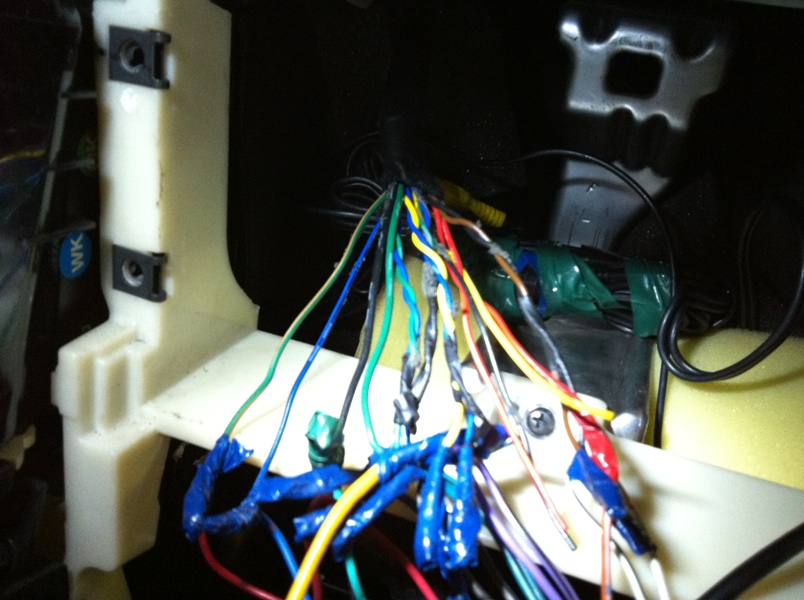

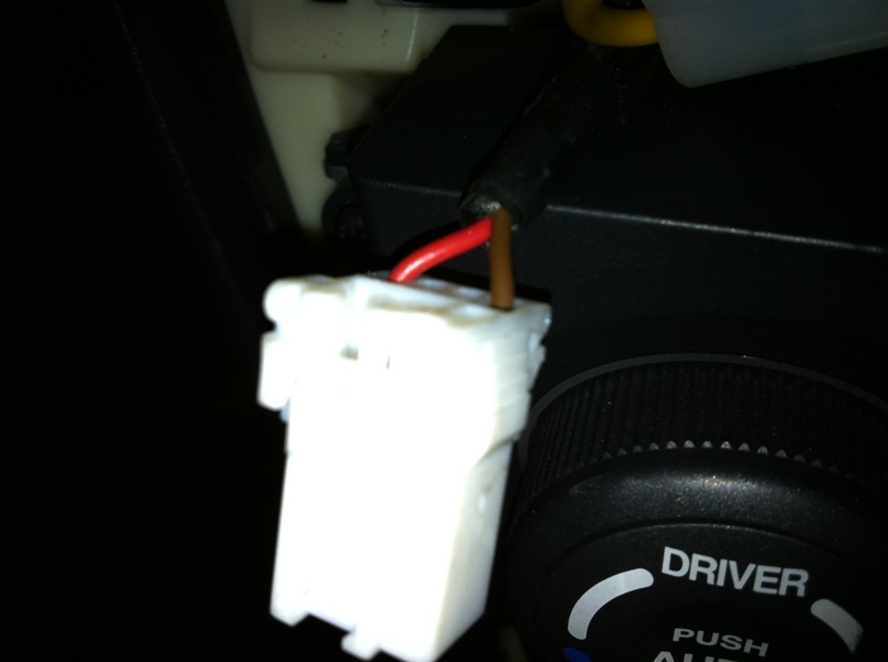

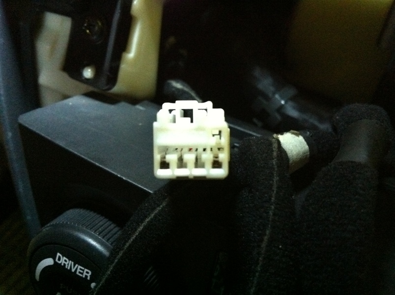

Добавлено через 22 часа 26 минут 39 секунд:
Разобрал переднюю панель,Снял Кларион и увидел вот это
Ещё нашёл не запитанный вот такой разъём
Товарищи,помогите ,плз.,совсем не электронику, собрать эту головоломку вот в такое единое целое
Подскажите какие провода по цвету от чего.
Не увидел розового и черного от кнопок на руле.
И ещё моя голова заявлена с поддержкой CANBUS - это как реализуется,кто знает?
Фотки головы и всей комплектации вот здесь
http://fotki.yandex.ru/users/kgd14/album/167610/?&p=1
Надеюсь на Вашу помощь!

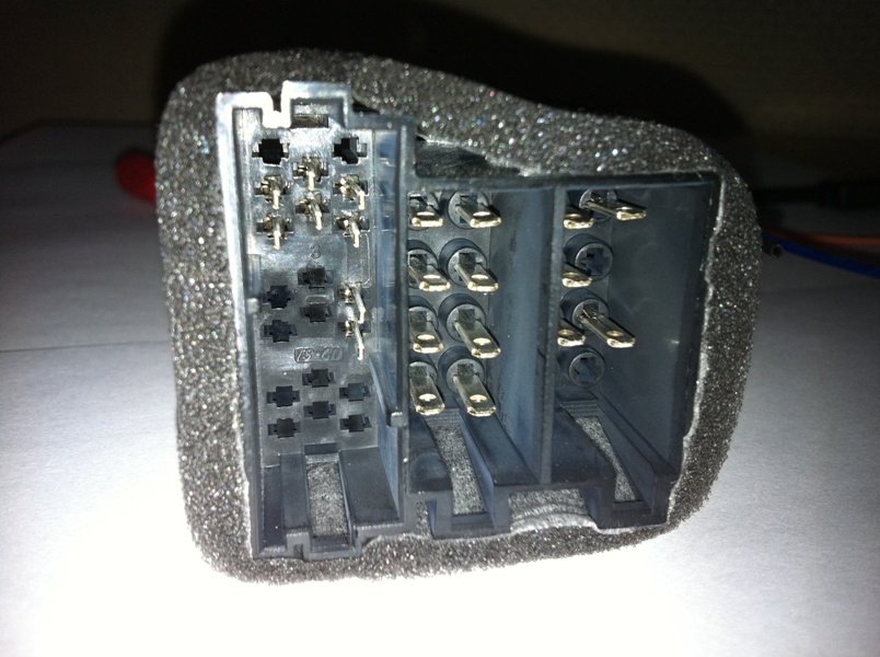

Сообщение ansuome » 19 авг 2011, 08:19
У тебя борода на фото 1051 чем заканчивается, каким разъемом?
ansuome
Сообщения: 2383
Благодарил (а): 143 раз.
Поблагодарили: 402 раз.
Re: ТС-6023 (RedPower 8923 KIA) 2 DIN
Сообщение 14kgd » 19 авг 2011, 08:59
Уже ни каким. А вообще там был примотан разъём от Клариона,но я не знаю какой модели.
