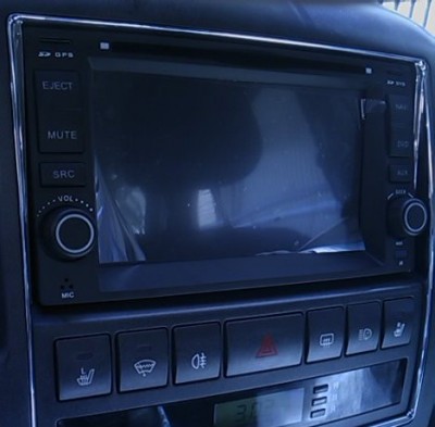

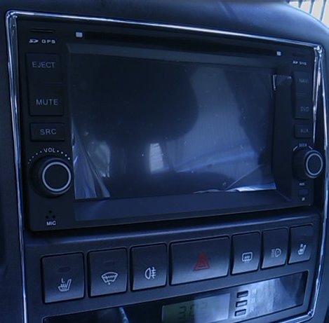

Сообщение stover » 11 июл 2011, 20:08
пришла. поставил.
Словом, для рестайлов есть особенность!!!
оказывается существует 2 разновидности передних панелей!
одна как у ALG - магнитола встает как влитая, а другая, как у меня... не совсем как влитая... справа и слева зазоры остаются.
пока всем доволен. панель, видимо, на екзисте закажу - около 2000 стоит.
stover
Сообщения: 89
Зарегистрирован: 12 янв 2011, 07:50
Доп. информация: EX, 12.2006, рестайл корейской сборки,
Допы: Бинар 5Д-СВ, круиз-контроль, TID-8923 + камера, на конях-FSD.

Сообщение stover » 12 июл 2011, 04:09
Передняя панель 2-х видов судя по exist.ru на рестайл.
Так вот эта магнитола не совсем идеально встает в один из этих вариантов.
Плюс, помимо этого, надо будет менять панель для переключателей, которая в свою очередь вставляется в панель для магнитолы.
имхо, это касается сделанных в Корее особенно.
чтобы установка была похожа на установку на 5 странице форума, как у ALG, вероятно, нужно докупить 2 детали:
8 4760 3E 6009W Панель аудиосистемы
93712-3E520 Панель выключателей
вместо соответственно установленных 84 760 3E 6209W и 93732-3E520
цена вопроса в Красноярске - ориентировочно 2,3 тыс. руб.
Заказал. По приезду будет другое фото... :-) надеюсь :-)
