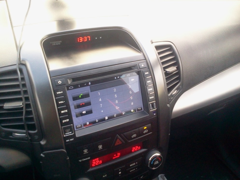

Пришла по ссылке из моего поста выше. Ставил сам. Усилителя нет, в комплекте куча разъемов. Все подключилось к штатной проводке, плюс вывел под панель антенну gps из комплекта и микрофон. В комплекте была ещё карта с навигацией. Поставил, подключил ... работает быстрее, чем мой планшет от самсунга. :)
Музыку читает, фильмы тоже, радио ловит, но, правда, чуть хуже старой. Телефон подружил с ней. Единственной, что не видит при обучении кнопок руля кнопку приема вызова :( . Закрепил другую. Экран отличный. Звук в норме.

Приветствую.Несколько вопросов.
Вентилятор охлаждения установлен на задней части магнитолы?
Куда вывел микрофон и каково качество звука с микрофона?
При повороте ключа зажигания магнитола включается сразу же?
Что происходит с магнитолой при повороте ключа зажигания в положение ВЫКЛ? Она выключается сразу?

Сообщение Serj33 » 04 дек 2015, 22:17
Вентилятора нет.
Микрофон вывел туда, где стоит кнопка Старт-стоп на машинах с бесключевым доступом. Качество такое же, как у меня было на Рио со стандартным микрофоном.
При повороте ключа магнитола грузится несколько секунд, но если она была выключена при работающем радио, то оно сразу играет, причем можно регулировать звук и переключать станции. На экране при этом будет заставка загрузки.
При повороте ключа магнитола выключается. Сразу.

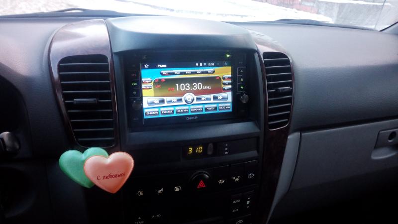

Установил себе сегодня вот такой аппарат.
Технические характеристики:
Процессор: RockChip RK3066 1.6 ГГц Cortex A9 два ядра
Материнка: mtc-rk3066_rev0.3a
ОЗУ: 1 Гб (автор и скорость не известны)
ЦАП/АЦП: Wolfson WM8731 Stereo 24-bit (ADC SNR 90dB; DAC SNR 100dB)
+ Sound Processors with Built-in 3-band Equalizer ROHM BD37534FV
Усилитель: TDA7388. Разработка Филипс. Производство STMicroelectronics. Обеспечивает максимальную мощность на каждый из четырёх каналов по 40 ватт. Судя по даташиту усилитель обеспечивает низкий уровень шумов и нелинейных искажений.
- Полоса частот: 20-20000 кГц
- Выходная мощность при сопротивлении нагрузки 4 Ом - 4x40 Вт , комфортное прослушивание с Кни до 0,1% при мощности 10-15 ватт
- Коэффициент гармоник: 0,15 %
Экран: Разрешение - 800x480, диагональ - 6,2"
Bluetooth - есть
WiFi - есть
Типы поддерживаемых карт памяти - microSD
GPS-приемник: EC-3670
Радиоприемник FM - есть. Радиомодуль TDQ-220V-6E.
USB: х2. (Один USB сзади, второй впереди под заглушкой)
Поддержка камеры заднего вида - есть
Установился просто. Пришлось докупать переходник на подключение (150 р.). Кнопки отдельно подключил. Все прекрасно работает. Рамку только не стал покупать. Спросили 2 рубля за нее. Мне не принципиально по 4 мм зазоры по бокам. Потом придумаю что-нибудь. А эти деньги я лучше потом на камеру потрачу. :)

Купил такую же. Пока тестирую. Как подключил кнопки. которые на магнитоле в отдельной колодке с USB?

GUCUL68 писал(а):Как подключил кнопки. которые на магнитоле в отдельной колодке с USB?
Да. Переходник, который купил, не имел провода на 6,11,12 разъемы. Ну 6 и 12 пофиг, а 11 подключил к Sw1. Далее магнитола сама поняла что есть что и обучилась всем кнопкам. Причем установил именно то, что надо мне, а не то, что производитель захотел. :)
