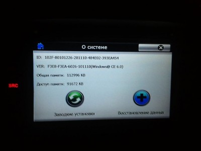

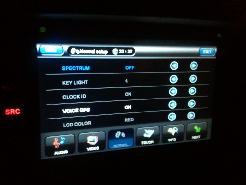

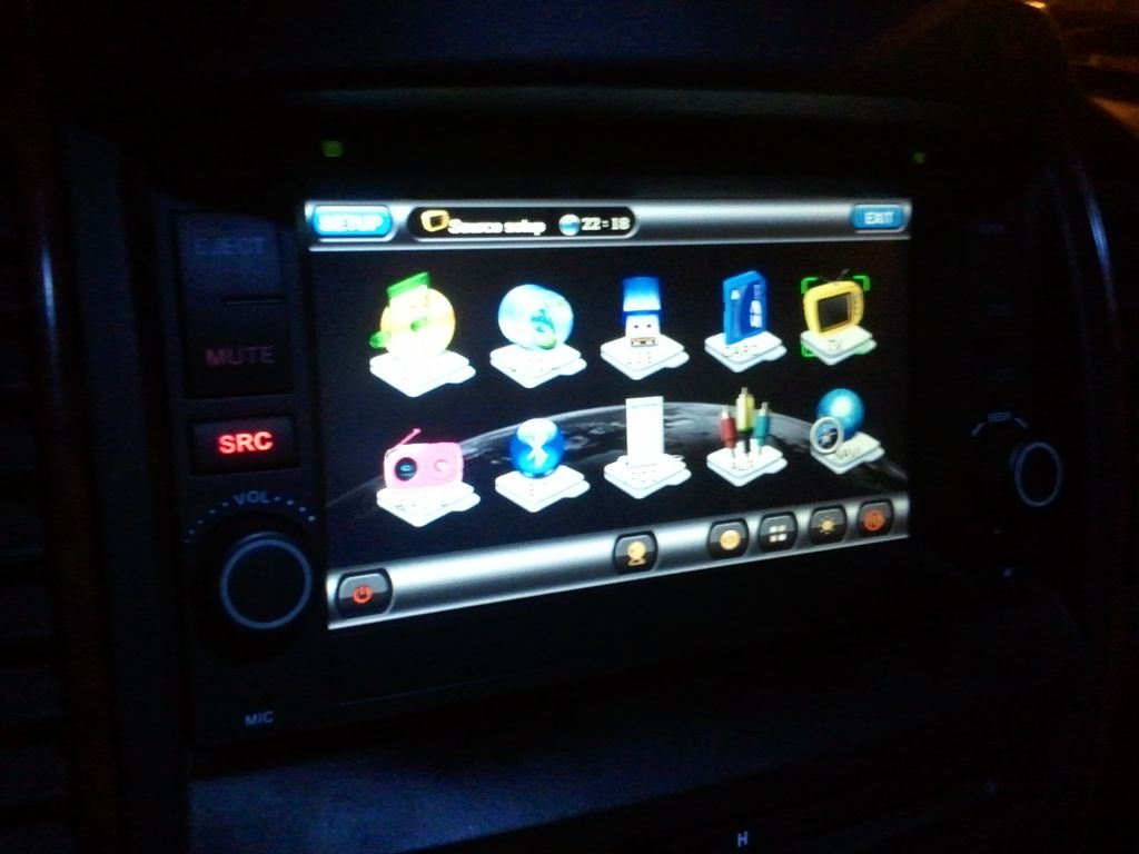

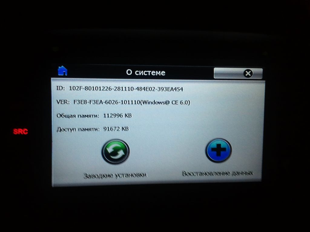

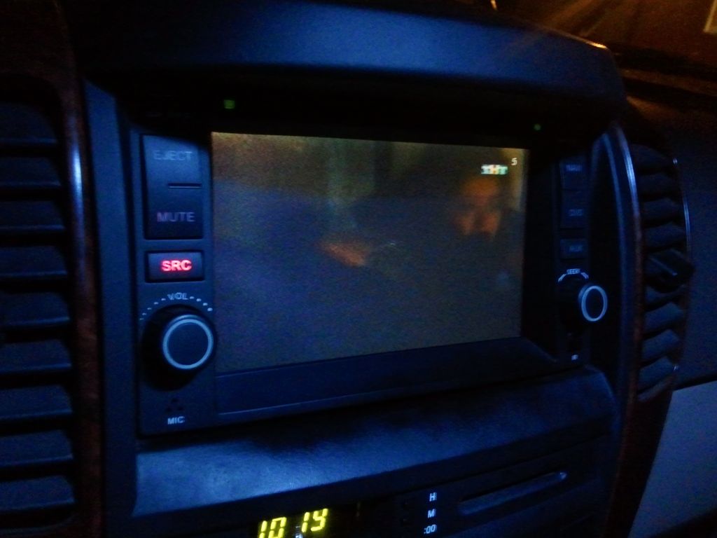

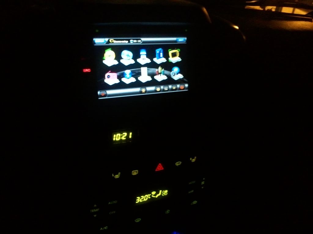

Сообщение irg » 11 мар 2011, 06:11
Ну вот и я установил 8923.
Все заявленные функции работают, но ...
У всех подсвечена только одна кнопка ?
И цвет подсветки этой кнопки не меняется с красного ?
Или видимо мне досталась какая то "limited edition" версия :)

Сообщение MPV » 11 мар 2011, 06:23
Там провод есть отдельный(типа lights) который надо подклюяить к +12В, которые появляются при включении габаритов(можно взять с подсветки любой кнопки).

Сообщение Cons » 11 мар 2011, 18:52
MPV писал(а):Там провод есть отдельный(типа lights) который надо подклюяить к +12В
И в меню в нижнем ряду вторая пиктограмма с права на 4 фото irg
И вопрос Роману ака irg: Какая у тебя ТВ антенна, в каком районе КРСК фотографировал последний кадр, на открытом участке или отраженный сигнал?
