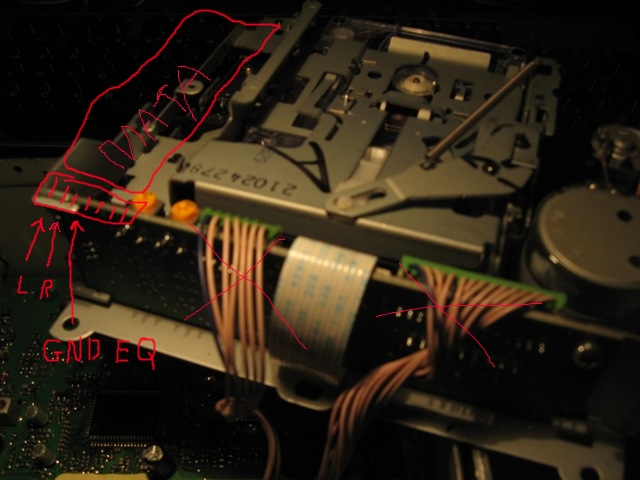

Ребята тоже буду очень блогодарин за фото где припаять AUX, haretan@mail.ru
Добавлено через 1 день 10 часов 58 минут 31 секунду:
Ха-ха, я зделал это, только вот теперь где мне касету взять :D , без касеты не работает, у меня немного другая плата, не с фоткал так как фотика под рукой не было, кто просил вот нарисовал схемку, там едет 1-й левый канал, 2-й правый канал,(или наобород не помню, ну не важно) а 3-я пайка основной, касетник включил на пару секунд для проверки нажав ручкой, звук появился на 2-3сек и потом обнаружив что касеты нет он отключается, Теперь проблемма касету найти :o
