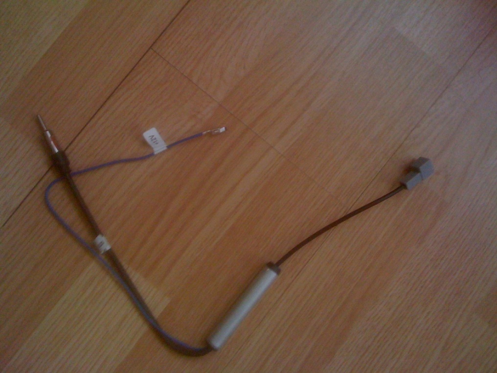

Сообщение MN77 » 24 апр 2013, 13:19
Парни, ткните носом где посмотреть.
Светится только клавиша SRC, другие кнопки не подсвечиваются. Установщик сказал, что там был только один тюльпан, он его и подсоединил, говорит обращайся туда, где купил (как это, интересно, в КНР?).
И TV не ловит каналы, но у меня в коробочке осталась какая-то антенна с синим кабелем +12V (номер на пакете 30120002037), причем у нее два конца, один штырь антенны, а другой просто разъем куда-то. От чего она?
Помогите.

Сообщение avst » 24 апр 2013, 14:27
Другие кнопки светиться будут, когда включишь подсветку, если провод запитан от подсветки.
ТВ будет ловить, когда вставишь антенну в антенный разъем ТВ, у нее свой разъем.
А этот кабель для внутренней активной антенны. Если подключил обычную штырьевую, то он не нужен.

Сообщение MN77 » 24 апр 2013, 14:30
avst писал(а):Другие кнопки светиться будут, когда включишь подсветку, если провод запитан от подсветки.
Спасиб, а можно поподробнее, какой провод, где, куда?
