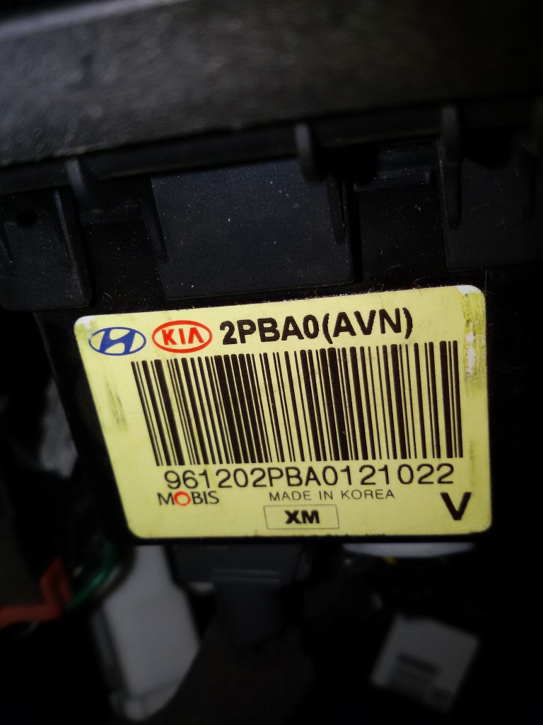

Привет. Получилось подключить видео через AUX? Кто нибудь знает какой 3.5 мм штеккер надо, 3-х или 4-х контактный, чтобы подключить видео и вообще это возможно? Кто нибудь подключил внешние тв приставку, двд приставку или что нибудь через AUX?
Добавлено через 20 часов 41 минуту 50 секунд:
Через 3-х контактный воспроизводится только звук, видео не показывает.
Добавлено через 17 минут 31 секунду:
Вот мой блок

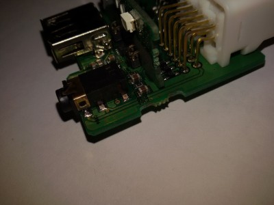

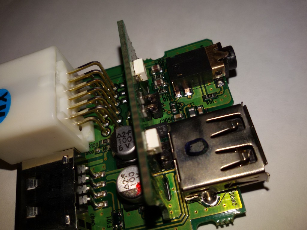

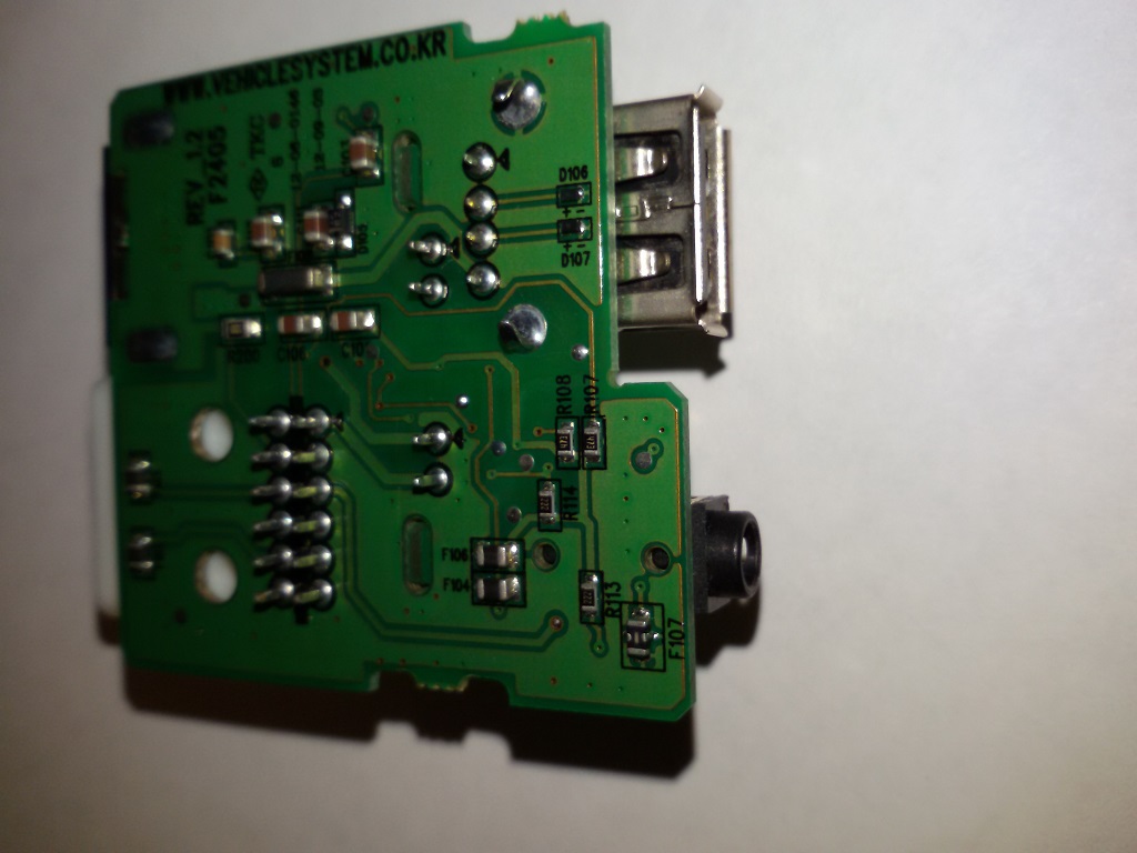

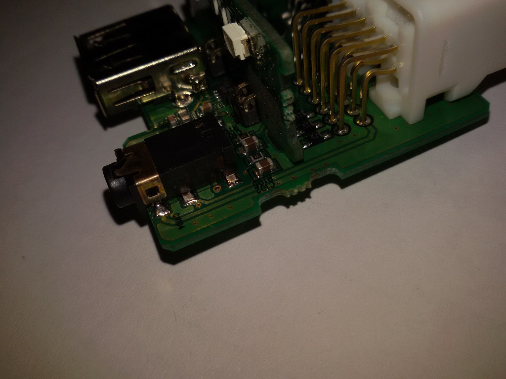

ShineOn
Игорь, я разобрал свой блок AUX, посмотри пожалуйста фото, это 4-х пиновый разъем?

А стерео-звук нормально идёт? Возможно, колодка без видеовыхода. В этом случае можно подключиться прямо в проводку. Немного более геморройно, но точно будет работать.
