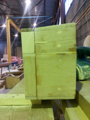

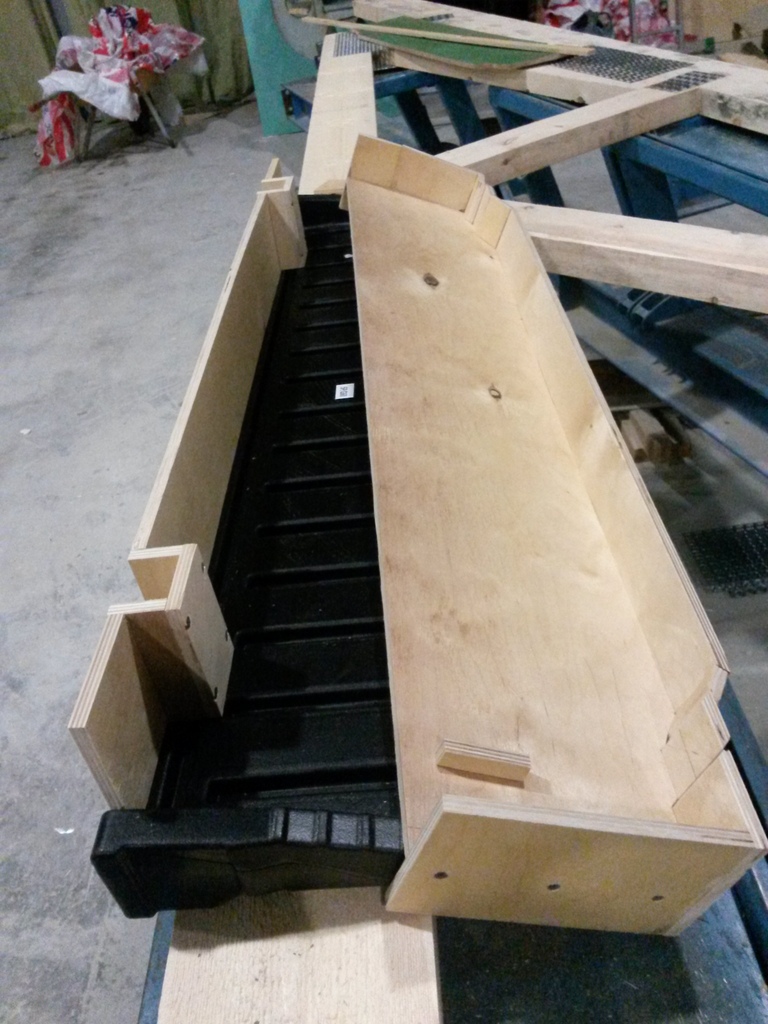

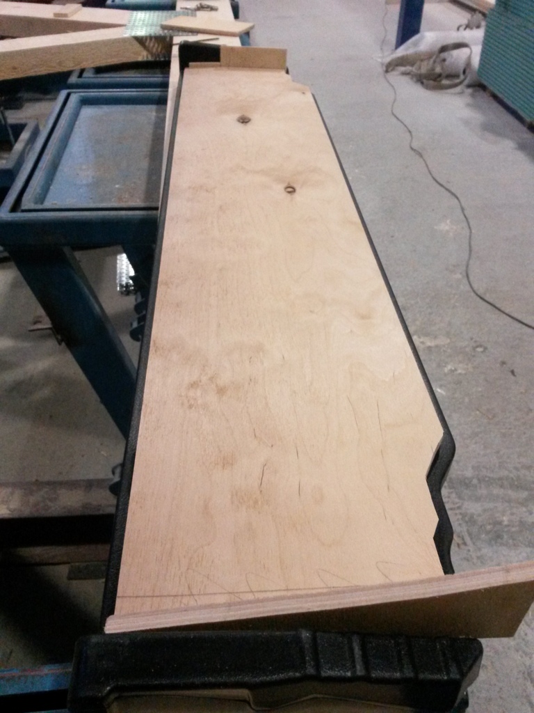

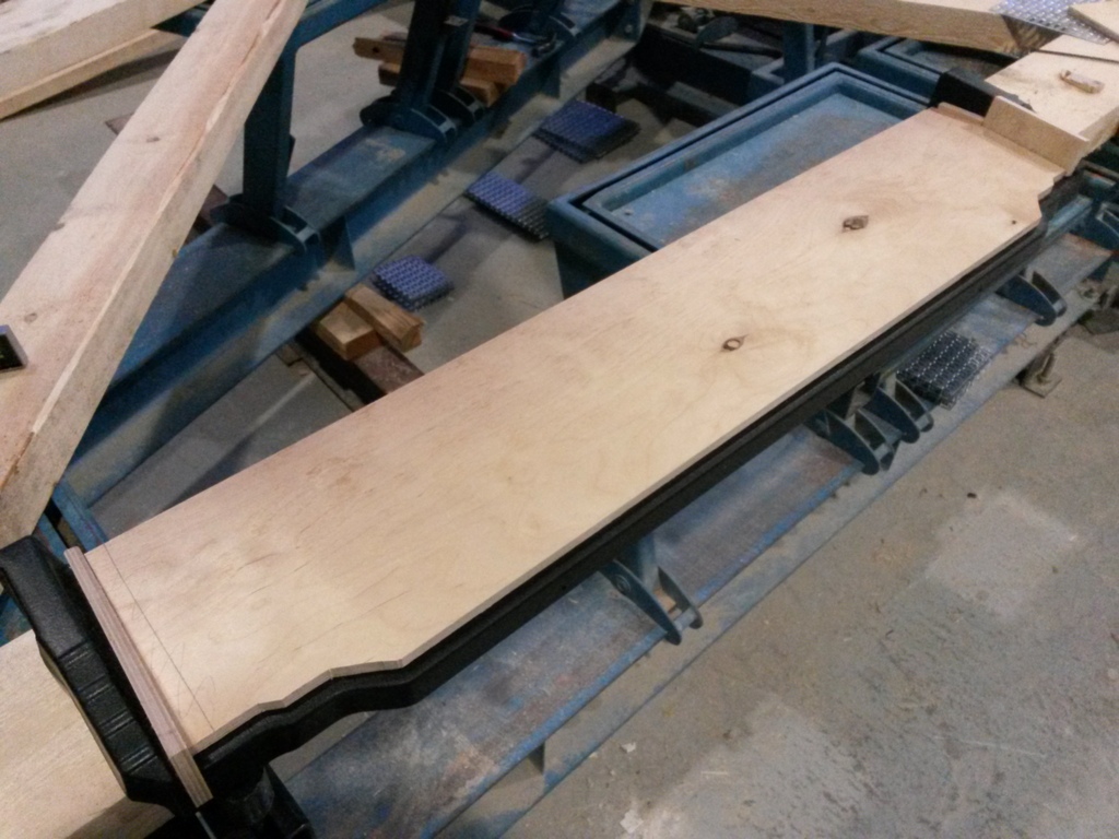

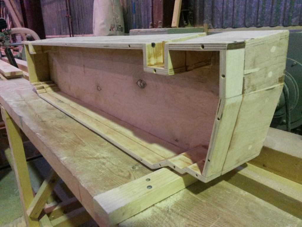

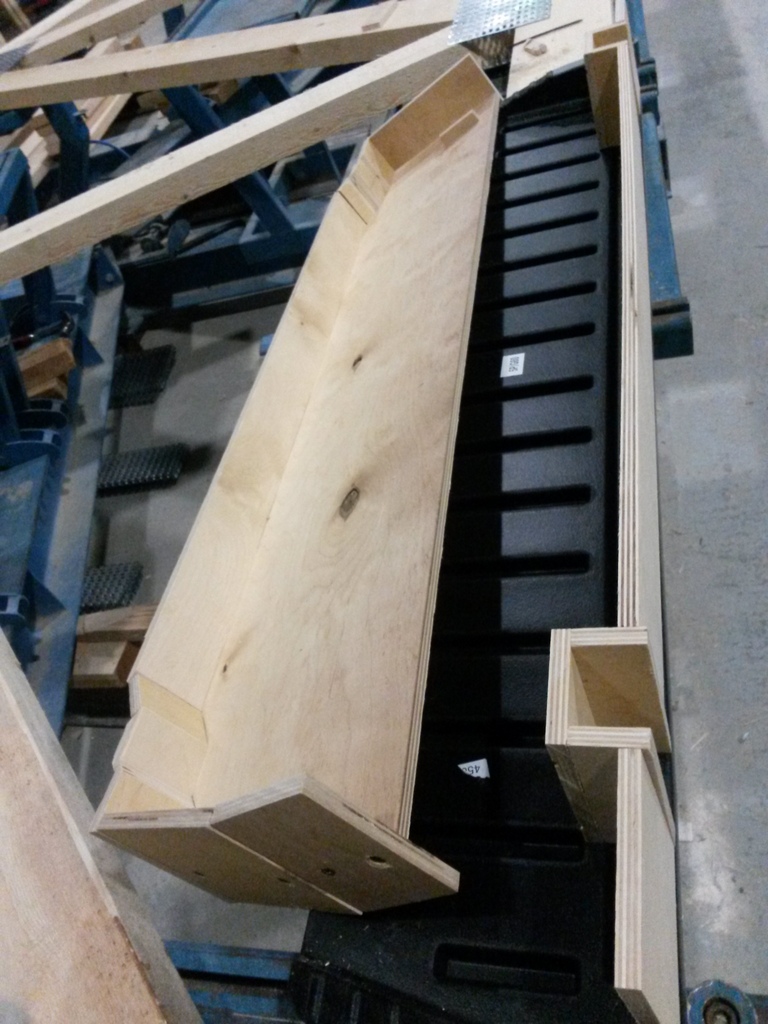

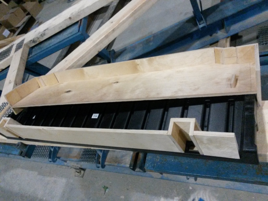

В связи с тем что в моем авто не установлен третий ряд сидений, а есть пустое место для них под "фальш" полом - решил все компоненты разместить там.
При этом желательно покомпактнее..... отчасти от этого зависел выбор усилителей(небольшие размеры). В этой нише находятся две родные пластиковые перегородки, все "барахло" решил разместить на той которая ближе к сидениям. И сделать это как-то покультурнее....т.е. в коробе ....
Artem10rus
Сообщения: 25
Зарегистрирован: 16 янв 2015, 09:21
Откуда: СПб
Имя: Артем
Re: Делаем FAQ по автозвуку. Автомобиль - Kia Sorento.

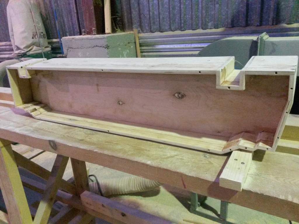

Сообщение Artem10rus » 31 мар 2015, 13:16
В итоге, после нудной подгонки получился такой вот коробасик....

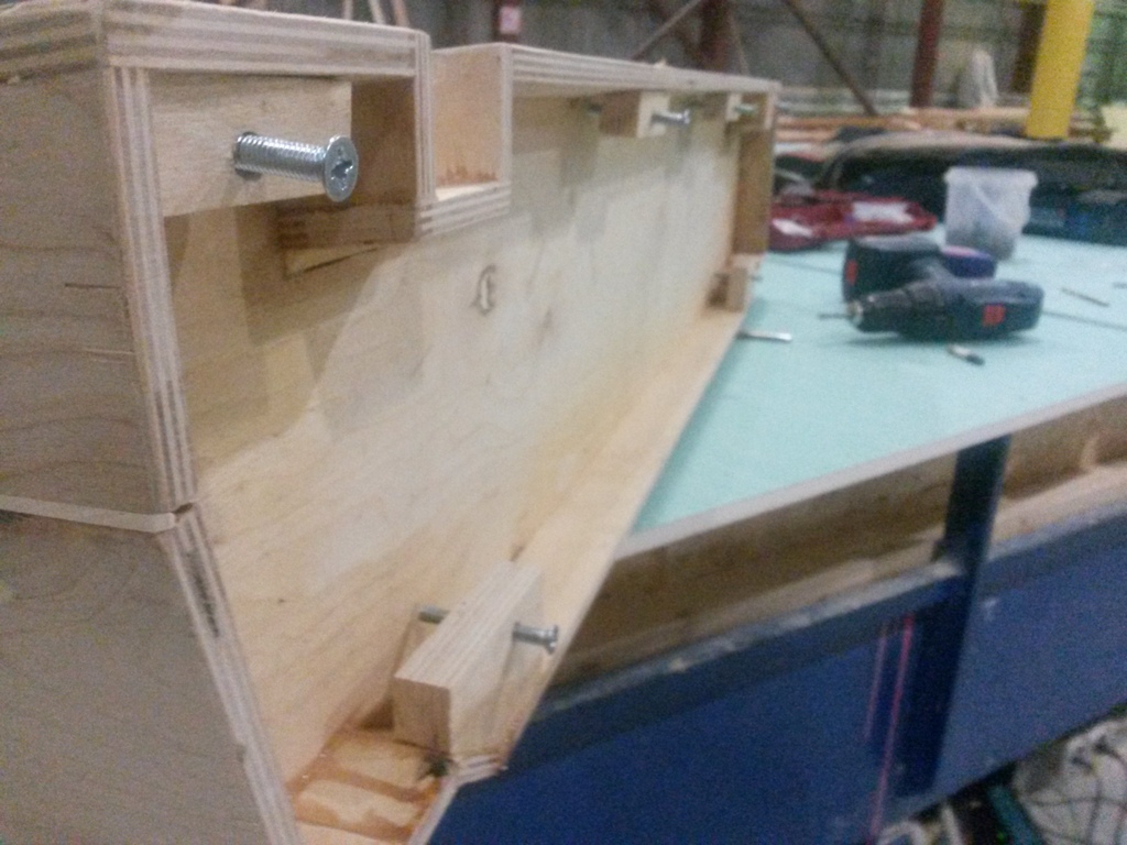

Сообщение Artem10rus » 31 мар 2015, 13:19

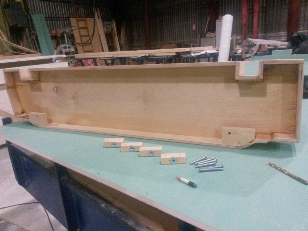

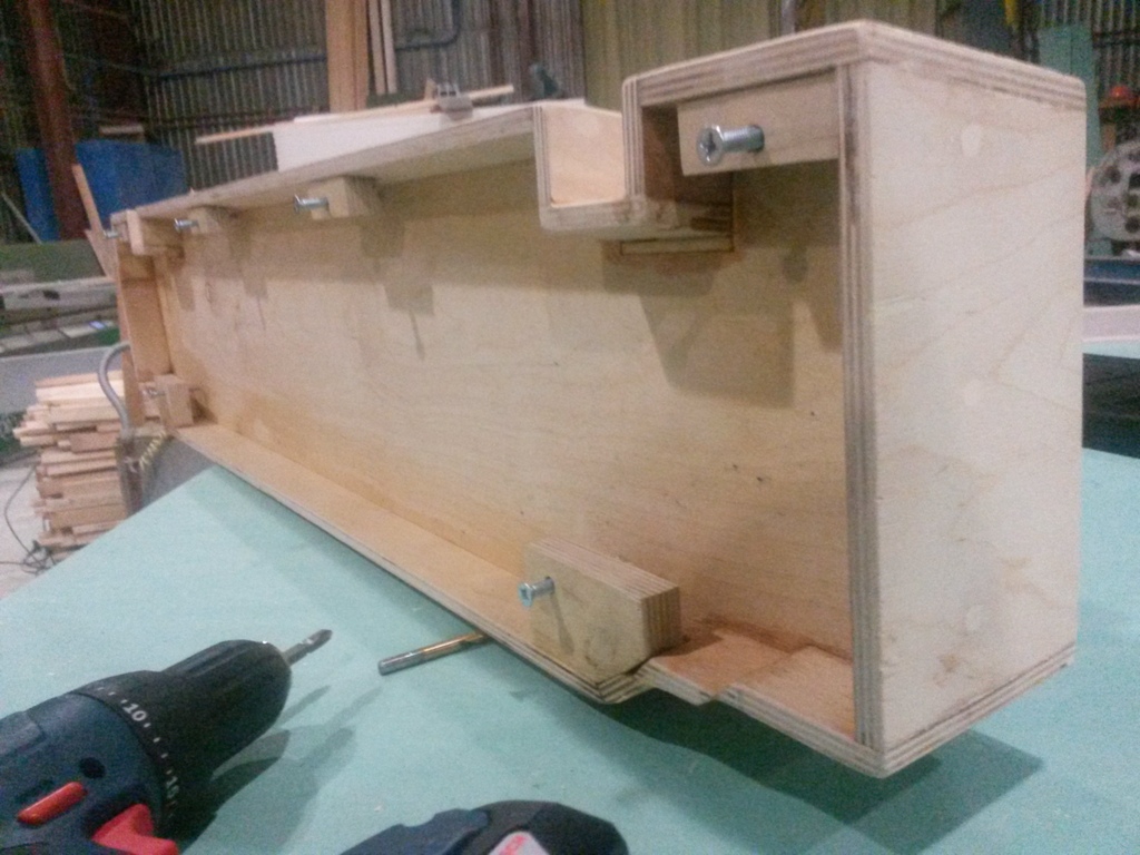

Надумал как крепить коробку к пластиковой перегородке.....
