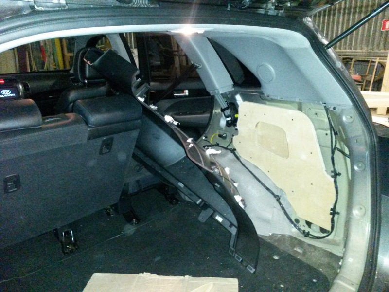

Дальше решил выяснить отношение с родным сабом, разобрал, посмотрел, уронил слезу :cry: , решил на его место сделать другой, после недели размышлений понял, что умные люди ставят стелс в правое крыло( но так не хотелось резать обшивку) и решил сделать так же... В правое, значит в правое...в левом очень мало места и горловина бака мешает----геморр....
Много пилим, много меряем....и еще раз меряем....

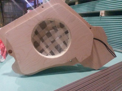

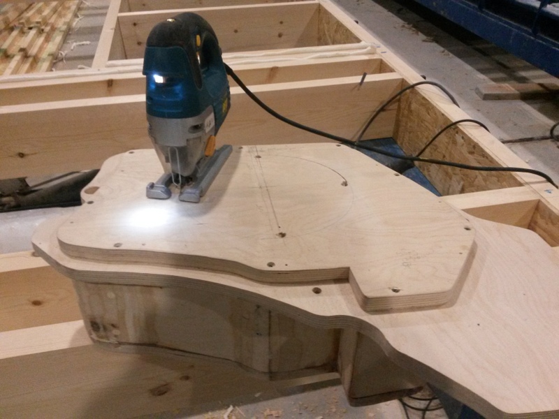

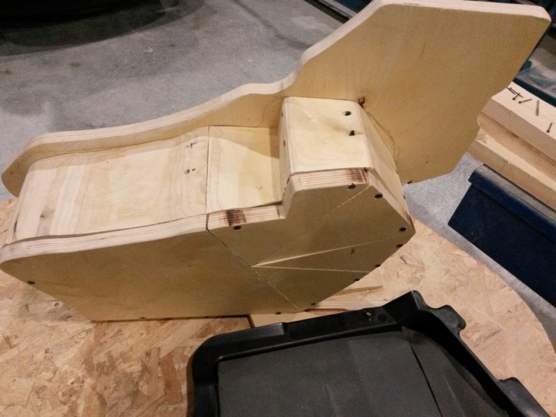

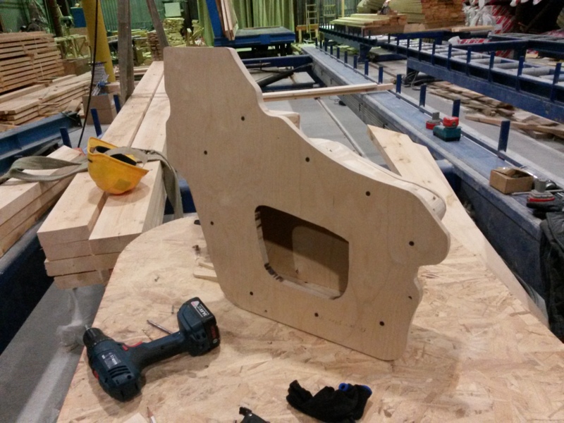

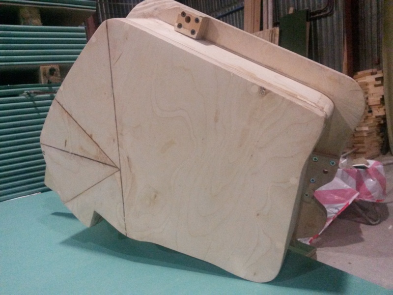

Изготовление и подгонка....
Примерка
"Кривое" отверстие--технологичное
Первая сборка короба на шурупы

:) Честно говоря короб уже сделан....но не испытан.
Хотелось показать, так сказать общую тенденцию .....

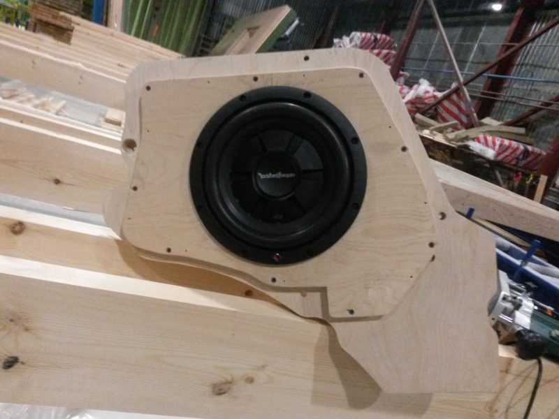

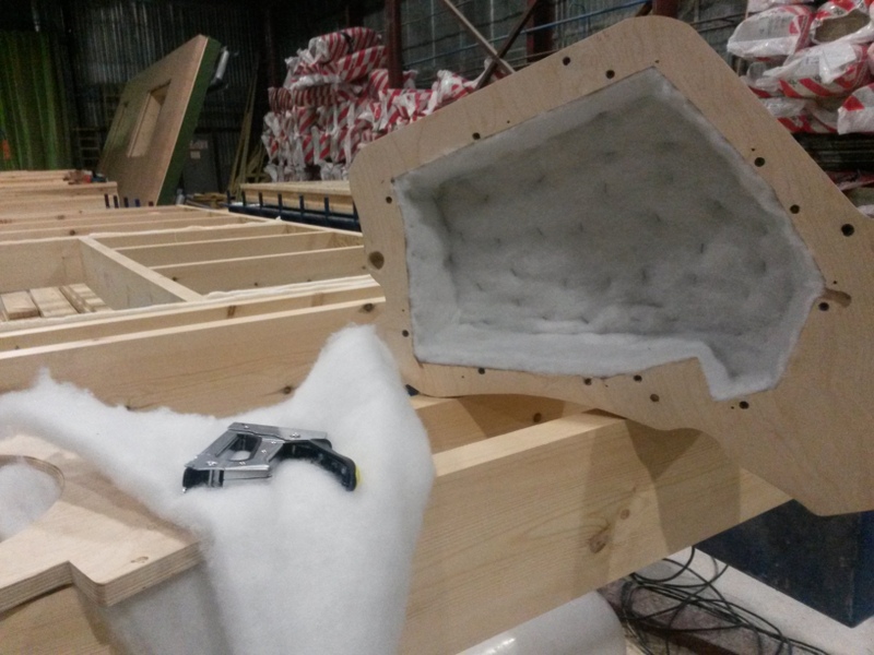

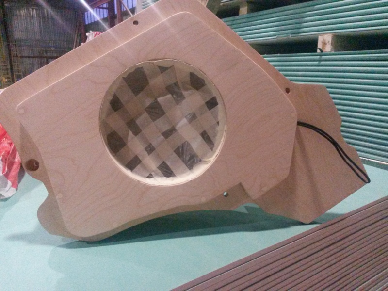

Добавлено через 38 минут 50 секунд:
Продолжение....
Добавлено через 26 минут 49 секунд:
Сам короб довольно сложной формы, много подгонки...
Лекала к сожалению не сделал....
Объем получился скромный - порядка 14,5~15 литров, под него и подбирался динамик

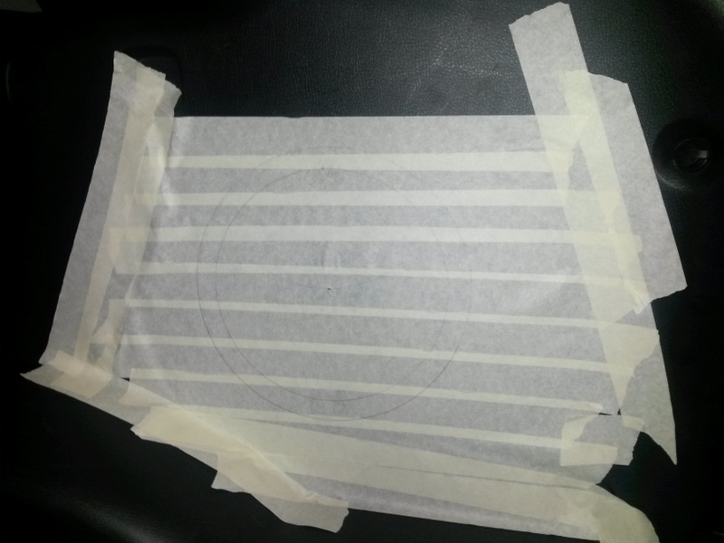

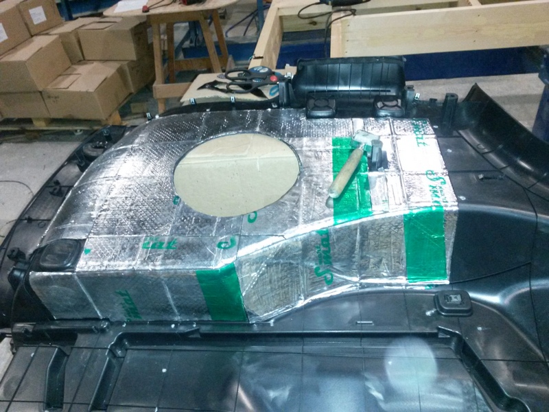

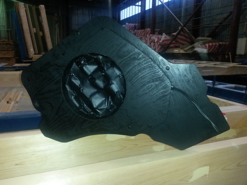

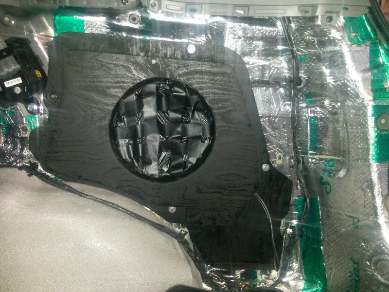

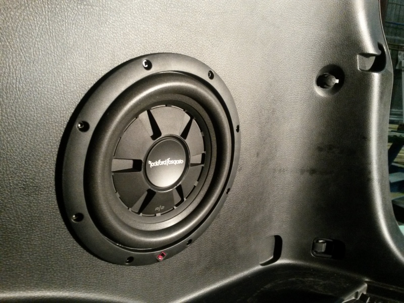

Сообщение Artem10rus » 19 янв 2015, 09:20
В продолжение темы. Прошу прощения что фото отчет кусками, но так получается... :)

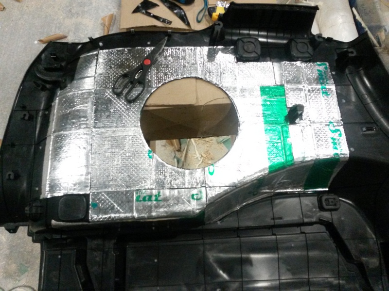

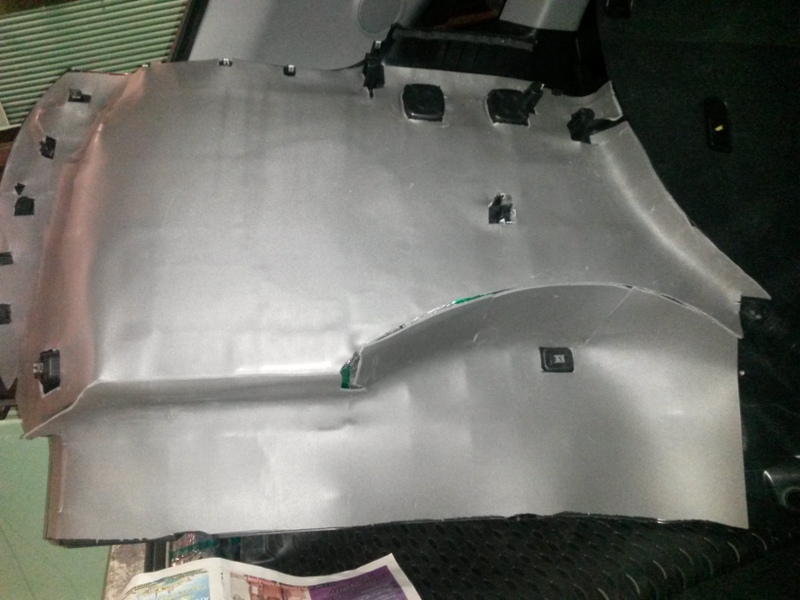

Разметка. По теории, высчитать положение отверстия в ящике и обшивке просто---на практике чуть не пролетел (хорошо что отверстие меньше вырезал)

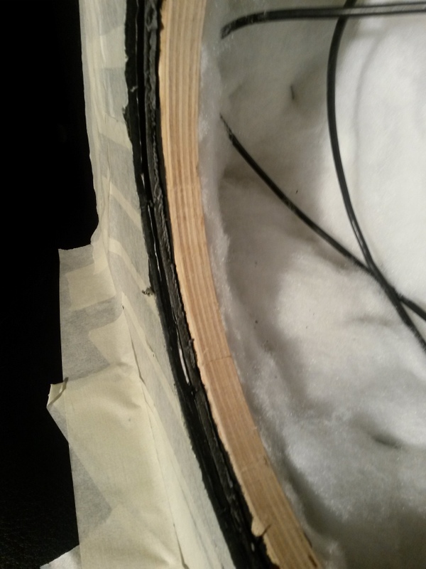

На обратной стороне пластиковой обшивки расположены ребра жесткости, высотой около 4 мм. По этому закатав в 2 слоя виброизоляцию--получим ровную поверхность.
второй слой виброизоляции
шумоизоляция 5 мм
"пирог" из пластиковой обшивки, шумоизоляции 5мм, виброизоляции(2 слоя по 2мм) и передней стенки ящика.
ВУАЛЯ.....
