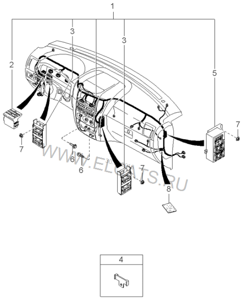

kapger, по вашему ответу тоже есть вопросы:
на картинке это 3 или 5? и где взять схему, на которую вы ссылаетесь?
Update1: в автосервисе выяснил, что все же со стороны правой ноги пассажира.
вопрос со схемой еще актуален: нужна схема на мой дорестайл. у меня два синих провода в указанном здесь месте Тема: Подключение датчика скорости для NAV
подключаю парктроник спарк со слепой зоной, которая работает с определенной скорости. повесил его на один из этих проводов - не работают уведомления.

ventil писал(а):на картинке это 3 или 5?
Что такое "это"? Если вопрос про разъем "CI11", то его местонахождение описано, например, тут: Тема: Можно ли самому поставить круиз-контроль на Соренто?, Сообщение #535269, Автор: kapger
Схемы берут здесь: Тема: Электрическая схема KIA SORENTO, Сообщение #574880, Автор: kapger

Re: Где в Sorento BL находится провод датчика скорости?
Сообщение ventil » 05 дек 2016, 16:15
1. про ci я уже апдейт написал, что добрался.
2. и схемы gsw 2008 уже скачал, но не смог там найти что-то похожее на ваше название VEHICLE SPEED SENSOR (1) с распиновкой этого разъема.
3. я правильно понимаю, что провод из ci разъема мне также подходит? т.к. тянуть все в приборную панель сейчас не хочется.
Сообщение kapger » 05 дек 2016, 16:23
ventil писал(а):и схемы gsw 2008 уже скачал, но не смог там найти что-то похожее на ваше название VEHICLE SPEED SENSOR (1) с распиновкой этого разъема
У меня сейчас нет установленных схем на моём компьютере, поэтому не смогу ничего сказать по этому поводу...
ventil писал(а):что провод из ci разъема мне также подходит?
Подходит. Где бы этот провод не проходил, по каким бы разъемам, это всё один и тот же провод.
