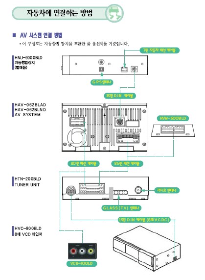

Изначально имеем дорестайл Киа Соренто в лимитовой комплектации с мультимедиа- системой HAVN-062BLND:
Практически все новые мультимедийные головные устройства (в том числе рассматриваемые на нашем форуме) требуют непосредственного подключения к ним радио и ТВ антенн.
Вот я и озадачился, можно ли штатные встроенные антенны (радиоантенна - две верхние медные полоски в заднем стекле, телевизионная - такие же полоски в боковых форточках багажника) присоединить к новому ГУ?
Согласно вышеприведенной схемы подключения в Тюнер (Tuner Unit) (который расположен под обшивкой багажника около задней правой стойки) входят ТВ антенна (Glass TV) и рядом разъем радиоантенны (это я по смыслу понял :D, в корейском не разумею). Есть идея отключить эти разъемы от Тюнера и посредством телевизионного кабеля 75Ом протащить их дальше до нового ГУ (сейчас появился качественный итальянский кабель меньшим сечением и с меньшими потерями сигнала).

1. На схеме в ТV антенном штекере Тюнера нарисованы три(!) разъема. По смыслу вроде должно быть два, по одному с каждой форточки. (Жалею, что в прошлом году толком не рассмотрел Тюнер, когда лазил в том районе). Так вот как правильно соединить их в один кабель (в смысле без потерь сигнала), тем более, что новые ГУ требуют ТВ через миниджек 3,5.

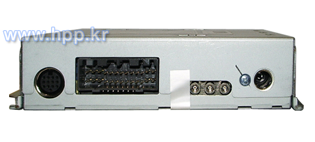

Вот нашел на корейском сайте фото искомого тюнера:
Входов антенн точно три. Видать надо сумматор ставить и наверняка активный. Какой?
Вход Радиоантенны вроде стандартный
Вопросы остаются

Ты немного не понял. Этот тюнер, который я показал выше, он уже стоит в машине. В него приходят три ТВ-антенны, антенна радио и кабель с VCD-ченжера. А вот от Тюнера к голове уже уходит единый A/V сигнал. Я просто полагал, что этот тюнер в части телевидения выступает в том числе как активный сумматор и с него можно взять усиленный телевизионный сигнал, вывести его на один кабель и засунуть этот кабель в ГУ (там разъем есть джек 3,5). Вчерась поставил новое ГУ, камеры, GPS-ы всякие))), протащил все кабеля. Радио просто приконнектил к родной антенне (на изоленте) - вещает, ну может не так нормально, но в городе прилично. Снял я тюнер, открыл крышку и ..... офигел. Внутренности Хиитачи. Все закрыто, куда присосаться сам не разобрался. Свожу наверное к знакомым электронщикам, может они прочитав платы, разберуться. ТВ-антенны точно три, проводки от них тоненькие))), коннектора действительно кашерные, я таких еще не видел.
Добавлено через 16 дней 3 часа 2 минуты 54 секунды:
Докладываю: Так ничего у меня со штатными ТВ антеннами не получается. Товарищ просмотрел тюнер, вынес вердикт, что антенны идут на единый процессор, который распределяет по ним напряжение для усиления и их переключение по диапазонам. Управление же процессора идет с родной головы, которую я снял, т.е. управление пропало. Пробовал тупо подключать по одной - нет сигнала. Пробовал суммировать сигнал посредством российского смесителя МВ и ДМВ сигнала, результат тот же. Тупо подключил к ТВ входу родную радиоантенну, нашел один канал, правда без звука и черно-белом. Видать танцы с бубном не помогут. Теперь с радиоантенной незадача. Просто примотал на изоленте коаксиальный кабель к выходу радиоантенны все ловит в городе и прием вроде ничего. По крайней мере помех минимум. Все закрепил на итальянские фирмовые коннектора (по типу которыми спутниковые ресиверы и тарелки подключают). Фонит сил нет. Поставил китайский усилитель, который был в комплекте, на те же коннектора- вообще ж...па. Это типа изолента лучше всего :D ?
