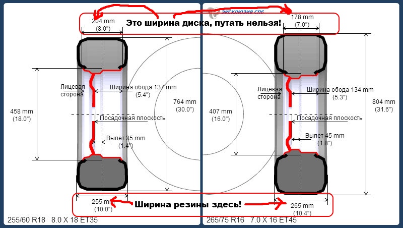

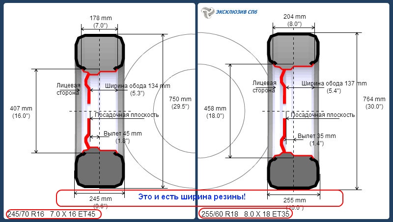

Andrey-t писал(а):метрически само колесо 255/60 R18 примерно равно 245/75 R16
Оно просто равно по диаметру, но шире и углы шины при повороте могут цеплять защиту :!:

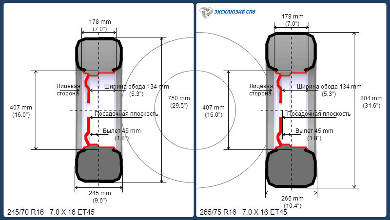

DokVR4 писал(а):просто 265/75 р16 на 20мм выше но чуть уже!
Оно ни как не может быть уже чем 255 :P
Картинки прилагаю :arrow:
Добавлено через 11 минут 48 секунд:
DokVR4 писал(а):Олег спасибо! Должно влезть
Велосипед давно изобрели и он ездит, также и резина влезла и прекрасно ездит, "лазю" по всем говнам: охота, рыбалка, грибы и ничего не мешает, я имею ввиду защиту :crazy:
Фото поездки по грибы смотрите ранее на стр.3 :arrow:

Соотношение 255 к 265

Соотношение 245 к 265
Родной диск и резина, установлено - диск и резина!

Линейка не нужна, визуальный шинный калькулятор надёжнее, смотри вложение :butcher:

Я вообще не спорю, просто наглядно во вложениях показал разницу ширины резины и почему резина может задевать защиту при повороте руля, насчёт дисков: так они у меня 18 и ширина 8, а родные 16/7, поставить 265 на 7 и что это будет :?:
