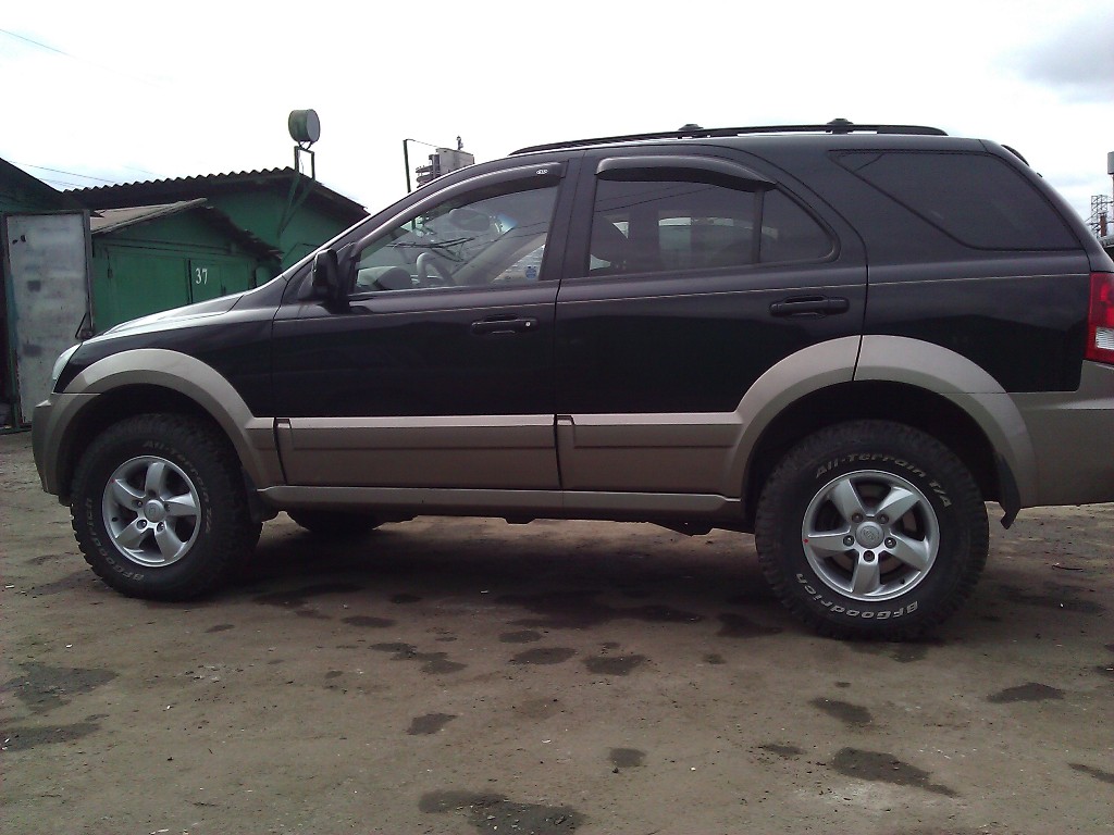

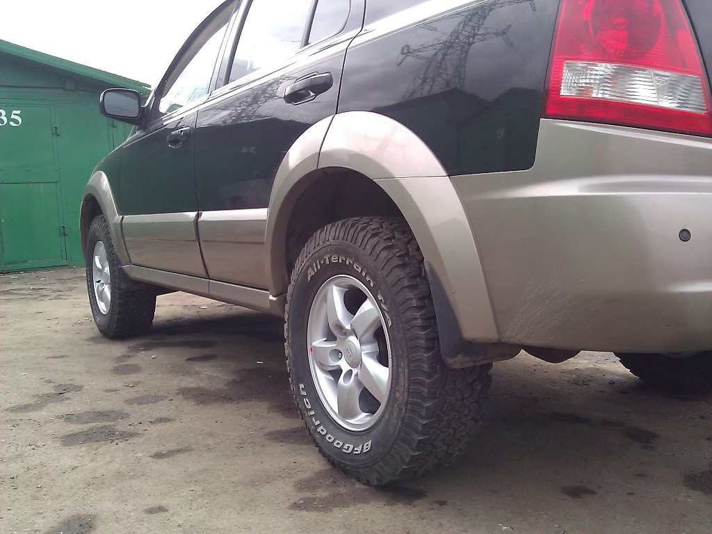

Наконец поставил себе Бориса Федоровича AT 255/70 R16.
Три дня эксплуатации, ощущения самые положительные. Машин рулица лучше, стыки проходит лучше ... вощем доволен по самы помидоры :-)
Жду не дождусь выезд в деревню :-) для теста по всем типам покрытия.
Собственно вот так это выглядит

Сообщение deka » 19 апр 2011, 15:28
Динамика изменилась?
Или такому табуну это не заметно?
deka
Сообщения: 3372
Откуда: Санкт Петербург
Благодарил (а): 33 раз.
Поблагодарили: 76 раз.
Re: BFG AT 245/70R16 vs 245/75R16. Что выбрать?
Сообщение Lord » 19 апр 2011, 16:31
deka писал(а):Динамика изменилась?
Не заметил пока :-)
