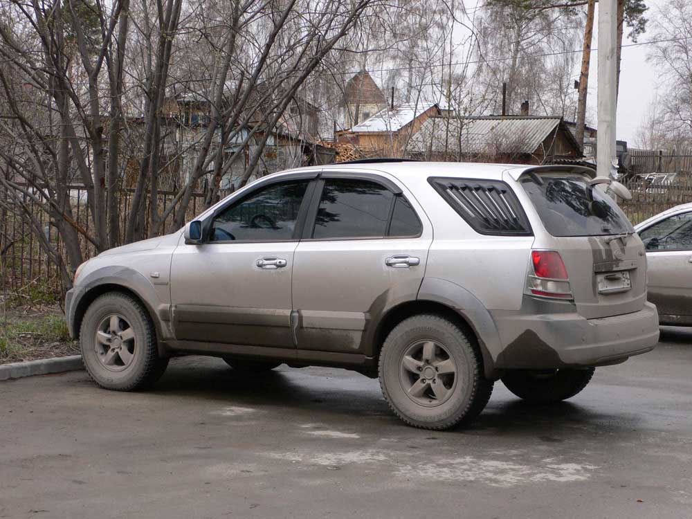

У меня 265/70/16 стоит на штатных дисках. Других на тот момент не нашел. При максимальном повороте руля и кренах немного цепляет пластиковую защиту арки. Ну в принципе терпимо, пока вроде ничего не оторвалось. :) Фото прилогается.

здоровенные....это получается размерность колес как на Кукурузере 100.
Там штатный размер 275/65 р.17
Добавил через 6 минут
что-то мне не верится (визуально помня размер на Крузаке), Что такие катки встают на Сорик....ИМХО защиту посрывает...особенно при сильном торможении или на повороте, если чуть накрениться...ИМХО, мож я и не прав, но вспоминая слова, что у некоторых цеплять начинает и 255 профиль при стандартной высоте, то тут че-т не то.
