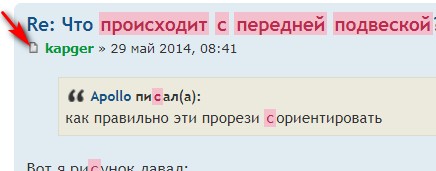

Сообщение Azyrynga » 11 ноя 2017, 10:34
На этой странице есть рисунок правильной установки:
Тема: Что происходит с передней подвеской?
Azyrynga
Сообщения: 8603
Откуда: Минск
Благодарил (а): 409 раз.
Поблагодарили: 704 раз.
Re: Износ резины на рестайле.
Сообщение Gubkin » 11 ноя 2017, 10:42
