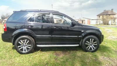

AuCT , постоянно думаю, но все равно забываю померить диаметр,когда-нить точно вспомню, а шинный калькулятор говорит что 806мм.
у меня резина General Grabber TR немного б\у 235/85 r16
сзади встало все хорошо, спереди немного шоркает на поворотах, зато легче вычислить где трет чем наобум загибать подкрылок)
промежуточный Изображение
и результат Изображение

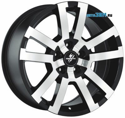

Посмотри это, может понравится: Литые диски FONDMETAL 7700-1: 8.5x18, 5x139.7, вылет 35, Dia 95.6 Silver
Резина Michelin LATITUDE SPORT 3 XL 255/60R18
Добавлено через 9 минут 17 секунд:
[/quote]
Забыл фото диска влепить :!:

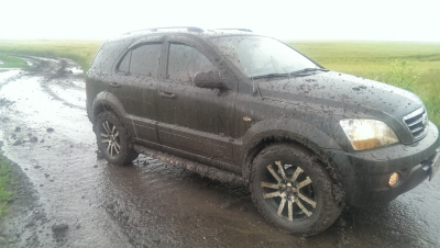

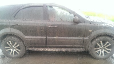

8 км. бездорожья, оставили свой след!!!
8 км. по грунту в дождь который практически не переставал 3 дня!!!
Я резиной доволен, грязи не боится - проверенно лично!!!
