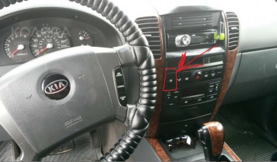

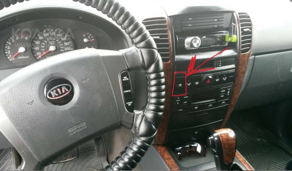

Доброго дня, господа!
Вопрос, значит, следующий - есть идея разобрать фары и сделать туда дневные ходовые огни(ДХО, DRL - для поиска). Пока думаю сделать в нижней части - где поворотник. Но это все лирика... Реализовать все это хочется красиво, а именно, чтобы в салоне была кнопка, "идентична натуральной", то есть дабы не была видна никакая кастомизация. Для этого думаю сделать кнопку, как на фото.
Где бы такую кнопку найти? Реально ли заказать ее где-либо, продается ли она отдельно? Может, номерок детали найдется, а еще лучше - сама кнопка :)

Re: Кнопка для включения ДХО
Сообщение Sir Antony » 19 янв 2015, 11:11
93770-3E000 - Кнопка включения противотуманной фары
Сообщение DEN_PR » 19 янв 2015, 11:49
Sir Antony писал(а):93770-3E000 - Кнопка включения противотуманной фары
Спасибо огромное!
Как вы нашли ее? На экзисте смотрел по каталогу, ничего не нашел
Сообщение Sir Antony » 19 янв 2015, 12:16
DEN_PR писал(а):Как вы нашли ее?
Я ранее искал такие кнопки.
В elcats, в разделе Электрика, [ 91-935A ] ПЕРЕКЛЮЧАТЕЛЬ. И вот там все кнопки.
