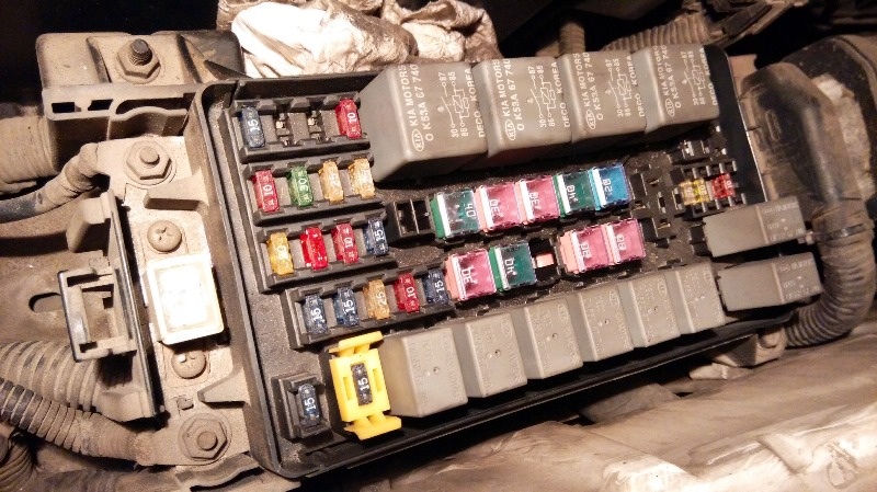

Господа, так какой предохранитель отвечает за посветку салона? Вчера случаем при замене лампочек подсветки в мафоне микро-замыкание на ламчоке сделал, после чего салон потух... Где искать причину? Под рулем просмотрел некоторые, которые по названию в описании более-менее приближенны к сути дела, но они все целые

Сообщение Lugavik » 05 фев 2015, 16:29
ILLUMI 10A блок предохранителей мотоотсека.

Сообщение DEN_PR » 05 фев 2015, 16:50
Lugavik писал(а):ILLUMI 10A блок предохранителей мотоотсека.
Да, нашел, благодарю. В поисках истины проверил все под рулем - нашел только сгоревший на прикуриватель, поменял. Пол капотом также по очереди проверил все, пока на наткнулся на сгоревший
Фото для будущих поколений
Сверху вниз, третий ряд, второй слева направо в третьем ряду(красный, на котором не написано белой краской "10")
