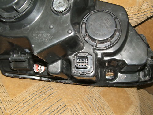

Кстати, если на ебэе фары брать - с проводкой все равно мутить надо. Посмотрите внимательно на фото тыловой части фары на главный разъем. Геометрически совпадает с нашим, но распиновка другая и планочка по середине стоит под углом 90гр. к нашему разъему на косе. Я полностью вытаскивал проводку из новой фары и из своей (поворотник совмещен с габаритом) и тупо менял местами. Получаем: главный разъем совпадает, поворотник совпадает 100%, а к патрону габарита тянем проводку от косы. Разъем (папу) на патрон габарита искал в автомелочях, пришлось подбирать.

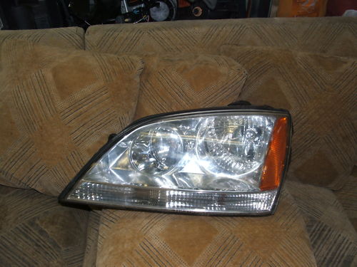

Максим, я новые купил, 2 месяца назад поставил. До сих пор хожу, умиляюсь на них. После моих мутных, покоцанных, эти чистенькие, прозрачные, с оранжевыми катафотиками (кстати очень освежают машинку). Светят отлично, но пришлось с регулировкой помучаться. Это ведь не родные, а Depo. Небольшие косяки есть и по установке в том числе. Но их правильная работа и внешний вид перевешивают все.

Я брал эти http://cgi.ebay.com/ebaymotors/KIA-SORE ... 20b759f8c7 с черной подложкой. Габаритная и поворотная лампа в нижнем отражателе. Оранжевый пластик - катафот.

на Ebay видел продаются просто стекла на фары, это на тот случай если покоцались только стекла.
anton_gl писал(а):А желтое -это катафот или все же там лампочка
это катафот! кот на мой взглят портит весь вид фары.

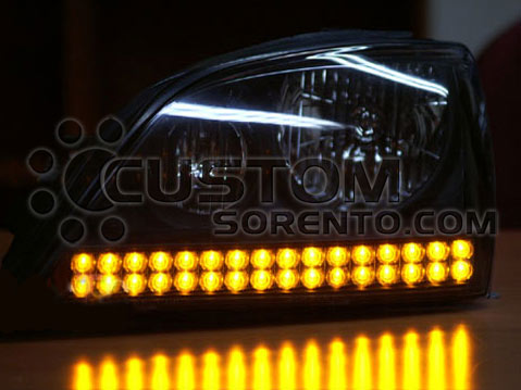

И так решение (предварительное) пока такое:
- модули собирать на гибких монтажных платах таких или таких
- светодиоды HYPERFLUX 2 ЧИП. хотя мне кажется, желтые лучше трехчиповые, что бы поярче.
- линзы для светодиодов ЛИНЗА L.S. Lens 3
- Дмирий предлагает реле, а мне предподчительней exLED плата 2-way безрезисторная что несколько удоражает модули, но зато там есть стабилизаторы тока, что защит светодиоды от токовых всплесков.
- расположение светодиодов пока не решено, или как на вложении Артема выше -две линейки, одна желатя, другая белая, или в шахматном порядке.
Я видел модули на Ebay, как на вложении выше. Но как мне кажется что они сделаны на SMD сетодиодах и с применением отражателей (о них писал в предыдущей теме), что помоему не совсем гуд.
С линзой на HYPERFLUX свет будет распространяться так:
рассеиваться, а не
фокусироваться, что должно создать равномерную засветку модуля габарит-поворот фары.
К тому же части платы U PCB, на которые не напаяны светодиоды - имеют рефлектирующий эффект
